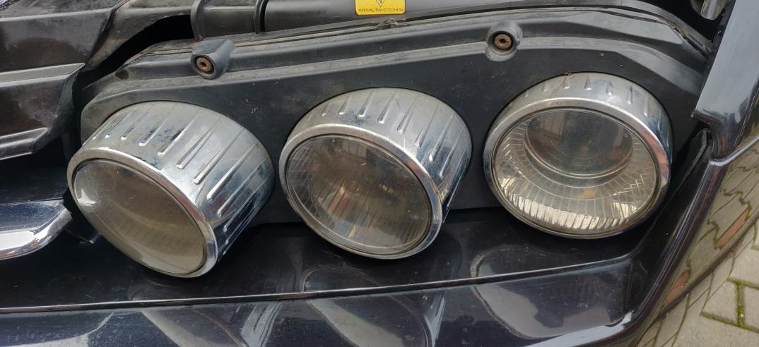

    Witam,
    w nowo nabytej 159tce mam zamontowane xenonowe światła mijania bez spryskiwaczy. Jest jakaś naklejka, ale klosze nie mają żadnych oznaczeń więc homologacji pewnie też nie ma. Możliwa jest zmiana instalacji i podłączenie tam zwykłych świateł, czy muszę wymieniać lampy na oryginalne?
Nazwa:	IMG_20191201_125502.jpg
Rozmiar:	78.6 KB
ID:	264121   Kliknij obrazek, aby uzyskać większą wersję
Nazwa:	IMG_20191201_1438444.jpg
Rozmiar:	58.2 KB

    Daj vin bo pachnie to jakas samorobka
    Wysłane z mojego G8441 przy użyciu Tapatalka
    12 2019
    Alfa 159
    18
    ZAR93900007075289
    Do tego że jest to samoróbka jestem pewien. Myślę teraz jak z tego wybrnąć.

    Cytat Napisał Earsh Zobacz post
    Bez jaj wystarczyło wpisać nr z naklejki w google i chwilę pomyśleć!
    Lampa ma homologację, bo to fabryczny xenon.
    Ktoś wymienił tylko lampy i może dołożył samopoziomowanie a spryskiwacze olał.
    Masz trzy opcje:
    1. dołożyć barkujące elementy instalacji
    2. olać temat - nie polecam
    3. wymienić lampy na halogenowe.

    [MENTION=81426]piotraskvw[/MENTION] samopoziomowania też nie ma. O ile zamontowanie spryskiwaczy nie jest problemem, to z tego co czytałem na forum instalacja samopoziomowania nie należy do najłatwiejszych. Spryskiwacze też muszą spełniać jakieś normy, czy takie uniwersalne za 60zł wystarczą?
    01 2012
    Wolsztyn
    159 SW 2.4 JTD Q-Tronic
    1,622
    Instalacja samopoziomowania z przodu jest prosta jak budowa cepa bo czujnik jest na gornym lewym wahaczu a kostka za nadkolem ale z tylu jest zabawa bo jest inny stabilizator(czujnik jest na stabilizatorze) .
    Jak zdecydujesz sie na wymiane na halogeny mam w bardzo dobrej cenie nowe orginalne lampy soczewkowe tj okolo 1300 zl za kpl. Patrzac na ceny uzywek xenonow powinienes wyjsc na zero lub 100-200 na plus i masz auto zgodne ze specyfikacja i nowiutkie lampy

    Inny stabilizator? Moze w polifcie. Przed liftem na standardowy stabilizator zamontowana jest dodatkowo oryginalna klamra a do niej czujnik.
    Dołożenie czujników jest dużo prostsze niż spryskiwaczy.

    W przedlifie wg vin też wychodzi inny stabilizator. Najlepsze że wg jego VIN wychodzi że może być zarówno xenon jak i zwykła lampa.
    Najprostrzy sposób sprawdzić czy ma poziomowanie na górnym wahaczu.
