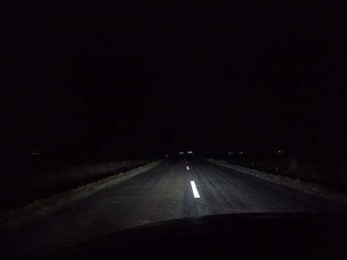

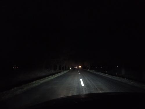

    zamontowane, działa, świeci.
    No więc wg. mnie oświetla drogę lepiej jak przy zwykłej soczewce, największa różnica jest przy światłach drogowych, ale to zrozumiałe w końcu teraz 4 źródła światła realizują tę funkcję.
    Linia odcięcia też jest na plus
    Próbowałem zrobić zdjęcia jak to świeci, ale telefonem wychodzą marnej jakośći...
    Zdjecia robione rano, mokra droga.
    Ja jestem zadowolony ze zmiany zwykłej soczewki na h7 na te BI.
    Świeci lepiej i to bardzo zauwazalnie. Założyłeś Koito na zarówkch halogenowych, dobrze kojarzę?
    Moje projektory Hella są już w Belgii, po świętach powinny dotrzeć i montaż po chwili. Dam również znać jak wypada na fabrycznym xenonie w porównaniu do ori, wraz ze zdjęciami przy jednym i tym samym ustawieniu aparatu na manualu.

    Cytat Napisał Marcino20 Zobacz post
    Założone mam ledy. Nowe zamówiłem pod H7, bo chciałem dać te same ledy, a po drugie w razie konieczności będę mógł wrócić do zwykłej żarówki w 5min.
    Cała wymiana jest praktycznie P&P, jedynie w jednej lampie musiałem troszkę przedłużyć przewody zasilające cewkę, no ale to chwile roboty w sumie.
    Podejrzewam, że u Ciebie przy ori żarnikach i przetwornicach to dopiero będzie jasność.
