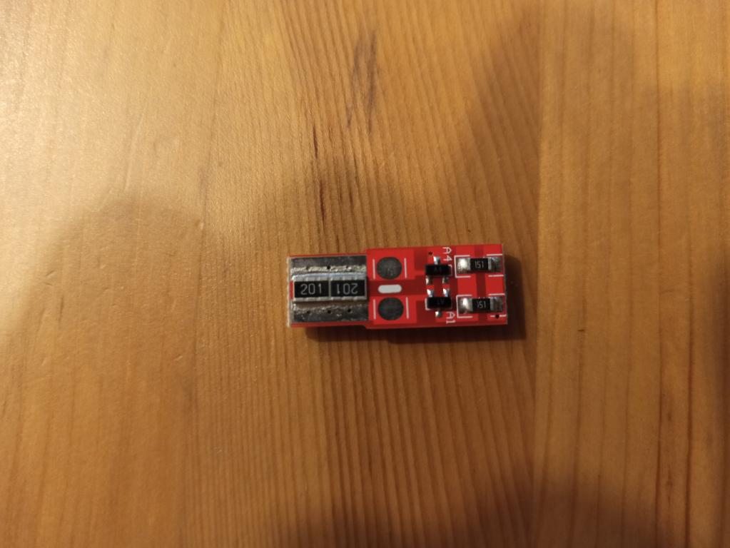

    Cytat Napisał MikeDraven Zobacz post
    Ten jak to mówią "canbus" to po prostu zwykły opornik. Chcesz, żeby świeciły cały czas, to go najzwyczajniej wylutuj. Na takich płytkach ledowych są z reguły montowane oporniki typu SMD (prostokątne, czarne z nadrukowaną wartością rezystancji)
Nazwa:	IMG_20191210_233042.jpg
Rozmiar:	68.1 KB
    Witam. Czy to te "201"-ki ?
  6. #16
    Użytkownik Maniak resoraków Avatar MikeDraven
    05 2016
    Bogatynia
    brak
    794
    Dokładnie tak
