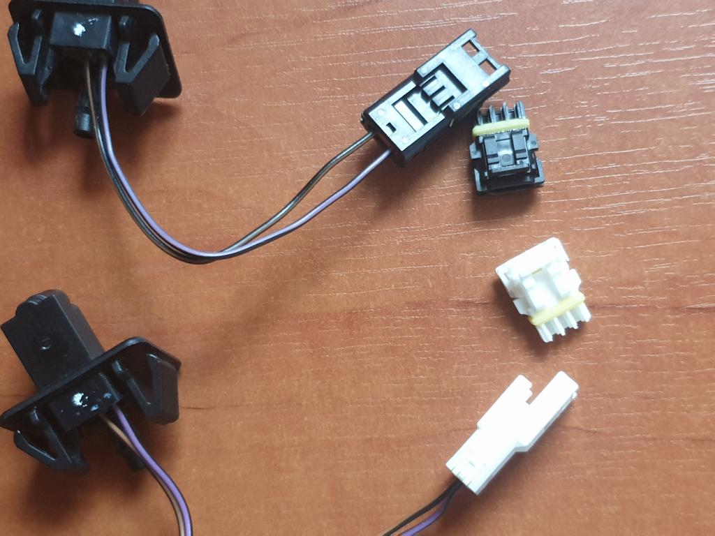

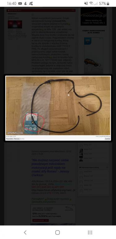

    Alfa romeo 159 1.9 jts 2006r
    25
    wtyczki już zakupione a czy ta kostka trzecia co wpinamy się w instalacje to zwykła wtyczka na dwa piny ? może komuś udało się ją namierzyć i mógłby podać link bądź namiary na nią gdzie można ja kupić
    dzięki i pozdrawiam

    Tak jak pisałem powyżej w temacie, kostka to typ AMP Tyco dwupinowa, np taka
