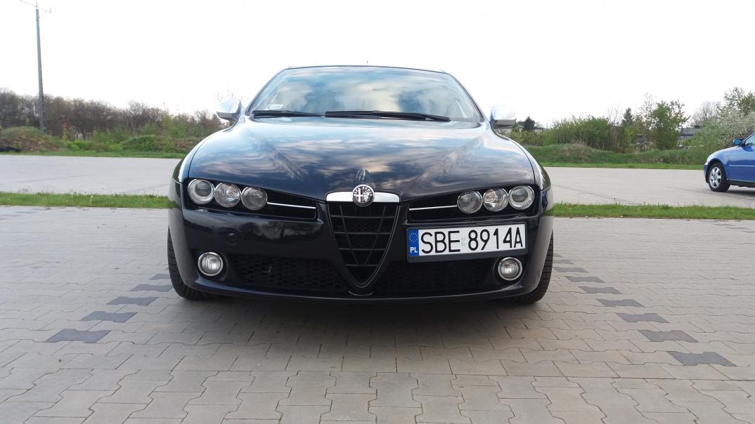

Prawdą jest, że nie robiłem tego sam, ale mam czarny grill. Nie jest ona malowany plastidipem i uważam, że takie rozwiązanie się do tego nie nadaje. Wystarczy jakiś mały kamyk lub nawet większy owad i powłokę szlag trafi. U mnie powierzchnia zastała polakierowana czymś, co ma lekko szorstką strukturę (a może inaczej - nie jest idealnie gładkie) i jak dotąd nie zauważyłem jakiś negatywnych skutków wywołanych przez czynniki atmosferyczne itp.

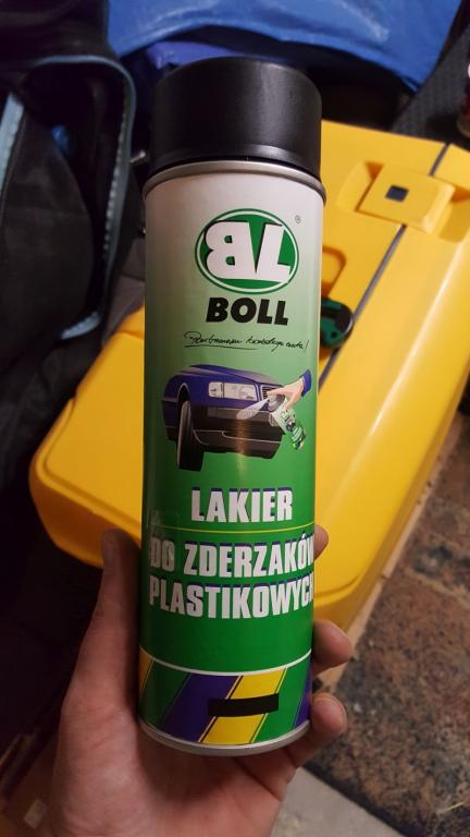

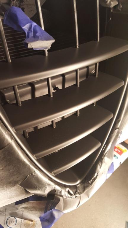

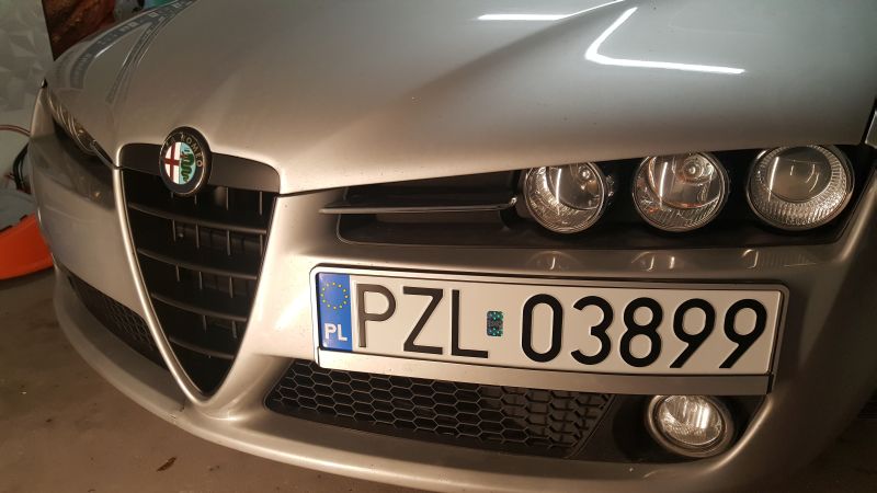

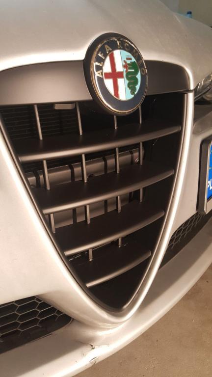

Wczoraj bawiłem się z malowaniem mojego grilla w 159 na czarno za pomocą Plastidip + lakier bezbarwny tej samej firmy.Położyłem 4 warstwy i zostawiłem na całą noc do wyschnięcia.Rano efekt był fajny do momentu odrywania taśmy papierowej-niestety zachaczyłem o warstwe farby i wszystko ch... strzelił.Moim zdaniem nie warto wydawać 100 zł na to gówno bo powłoka jest bardzo delikatna i napewno nie nadaje się na malowanie atrapy ze względu na możliwe uszkodzenia mechaniczne,myjnie itd.Grill miałem już zmatowiony więc ruszyłem do sklepu z farbami i kupiłem lakier do zderzaków plastikowych firmy Boll w kolorze czarny mat.Koszt to 25 zł a efekt bez porównania lepszy.Wrzucam foto tego lakieru a pózniej dorzuce fotki malowania.20200104_143048.jpg20200104_175109.jpg20200104_175204.jpg20200104_175908.jpg20200104_175946.jpg

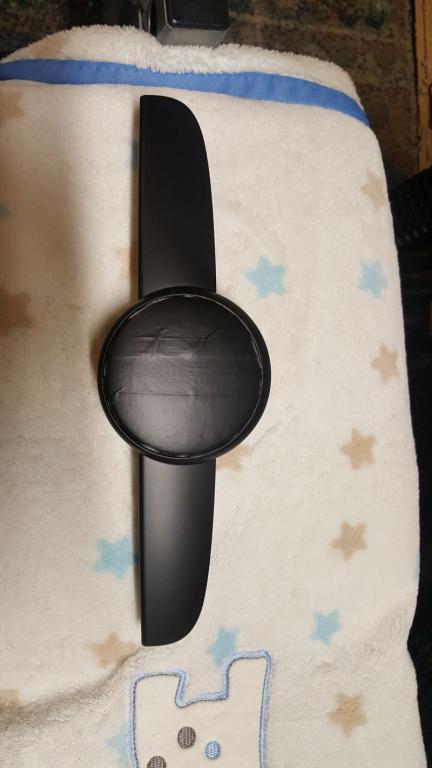

Osobiście przerobiłem trochę inaczej, ale na samo malowanie ramki użyłem lakieru w spray czarny mat i to chyba najlepsze rozwiązanie
Ja przerabiałem na czarny z racji łuszczącego się chromu na atrapie. Zleciłem to znajomemu lakiernikowi, chrom został oczyszczony i zmatowiony oraz pomalowany czarnym matem. Wygląda to bardzo dobrze, 2 lata użytkowania i nic nie odpryskuje ani nie łuszczy się.
