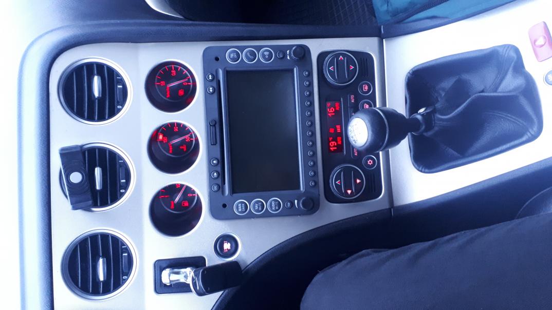

Instalacja navi na dana chwile wygląda tak.
Kuppujemy :
-NAVI
-ANTENE NAVI PLUST TELEFON PLUS RADIO
- KOKPIT POD NAVI
Rozkodowanie Navi TYLKO U SPECJALISTY kod da sie odczytać TYLKO z pamięci radia.. trzeba je rozbrać lutować , robota typowo dla speca od elektroniki. Koszt u mnie w miescie 150 zł.

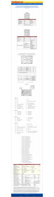

W aucie bez navigaci nieco różnią sie piny na wtyczkach po wpieciu bez przerobek radio nawet nie odpali! Ja jestem na etapie rozgryzania co i jak. Generalnie dajemu PLUS 12v na pin 7 w kostce "A" ja dałem plus z zapalniczki ktory pojawia sie po włożeniu kluczyka. Efekt jest taki:

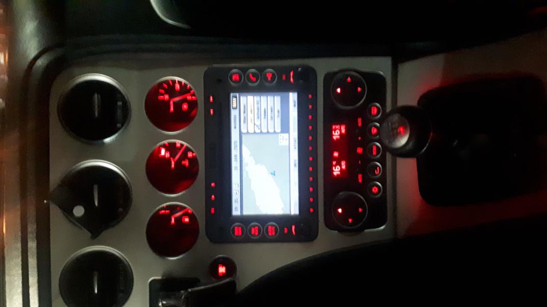

NVI odpala
Wola kod wpisujemy odpala i jest ok
Radio gra
Telefon działa sterowanie kierownicy też
Navi smiga
