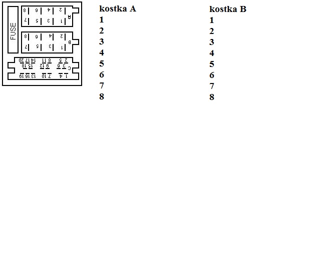

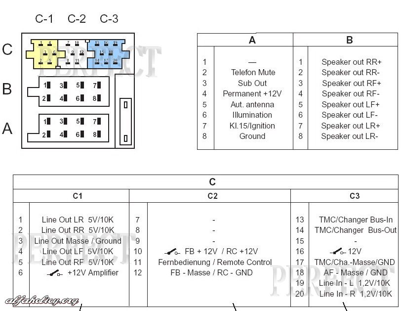

    Może inaczej...
    Ma ktoś schemat jak idą kable w radiu z navi ? Poniżej wstawiam schemat kostki... jak ktoś by dysponował wiedzą i mi od 1 do 8 wypisał który pin za co jest odpowiedzialny to jak boga kocham flaszka na sylwka bedzie wysłana !

    czy to jest od faktycznie schemat od navi bo znalazłem go na forum ale nie chce ciąć kabli bez potwierdzenia a jest różnica w schemacie zwykłego radia i navi...
