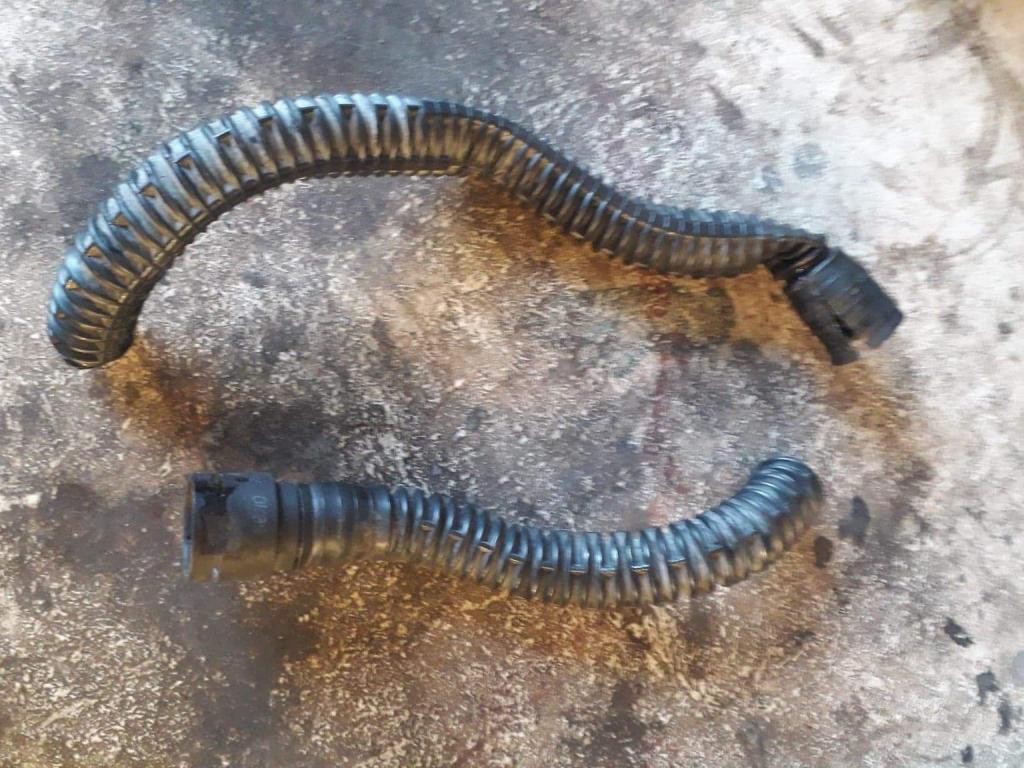

Na granicy słoweńskiej zagotowała mi woda w chłodnicy i coś się rozszczelniło. W jednej chwili wyleciała cała woda, samochód okryła para wodna, celnicy odbezpiczeli broń :).
Każde dolanie wody kończyło się wykapaniem jej pod samochodem (w okolicach przedniego koła pasażera).
Cudowni tirowcy wyciągnęli dwie rurki do góry i je chałupniczo zaślepili. Udało się dojechać do kraju (dolewając wody średnio co 40km nie włączając klimatyzacji). Trauma minęła, już mogę na ten samochód patrzeć i chciałem go naprawić.
Nie mogę jednak namierzyć tych dwóch rurek z załącznika. Jesteście w stanie pomóc?
Dodam tylko, Jeden znich idzie z kolektora ssącego do chłodniczki oleju. Drugi tez chyba z kolektora ale z drugiej strony i jest zakończony spinka z obu stron.

W 2.0 jtdm są takie przewody. Wykonane z jakiegoś gownolitu. Pękają przy demontażu. Najlepiej kupić nowe w ASO. Cena za oba coś koło 300-400 zł

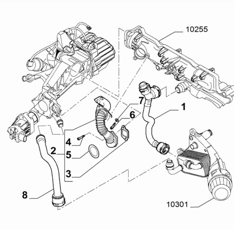

Jeden to chyba 55210698 a drugi 55209777. Wklep w Google i sprawdź czy o te Ci chodzi
Wysłane z mojego MI 6 przy użyciu Tapatalka
U mnie po wymianie kolektora ten pierwszy zaczął przeciekać więc profilaktycznie wymieniłem oba. Niestety nie mieli ich w magazynach w Polsce. Szły z Włoch ponad tydzień.
1 i 8 na załączonym schemacie
