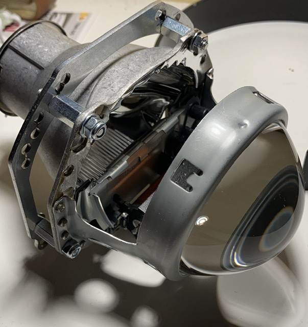

Hmm ja nie planuję zakładać tego jakoś prędko na auto, bo mam dobre światła i robię to dla zabawy, ale na tyle ile mówię:
Przykładałem adapter do oryginalnej soczewki (jeżdżę na chińskich bihalogenach zamiennikach plug&play z H18, stąd mam oryginał na stole) i są zgodne otwory (soczewka Bosch E46), tak samo ma zgodne otwory z tym co założyłeś (montaż jak Helli 3R). Jeżeli będzie nawet niewielki obrót, to obie będą przekrzywione w tę samą stronę więc lewa strona będzie kopią prawej.
Ale chcąc zamontować tego typu soczewkę w osi optycznej oryginału i tak żeby nie była zagłębiona trzeba dać ją na dystansach i delikatnie podpiłować kołnierz, bo inaczej nie minie się z tymi wieżyczkami do których przykręca się ten moduł:
Używając tych blaszek które kupiłeś osiągniesz ten sam efekt, ale moduł biled będzie nadal zagłębiony względem oryginału - w konsekwencji tracisz na szerokości wiązki, w centrum bez zmian. Jeśli chcesz wypuścić go do przodu to trzeba te adaptery i podpiłować.
EDIT - oczywiście możesz do blaszek, które masz poprzykręcać dystanse, ale nie jestem przekonany czy takie rozwiązanie jest wystarczająco solidne i nie poprzekrzywia się to na byle dołku, wypuszczenie soczewki do przodu konsekwentnie przesuwa jej środek masy do przodu więc lepiej zrobić to solidniej - EDIT

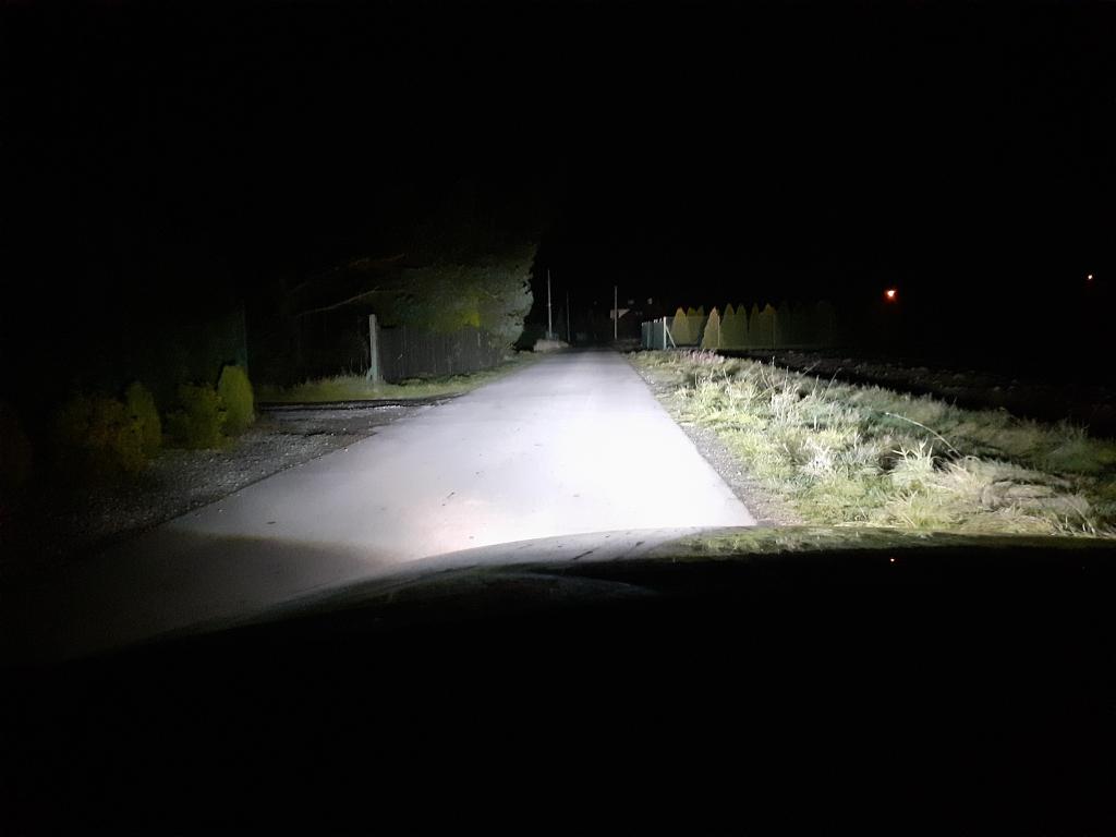

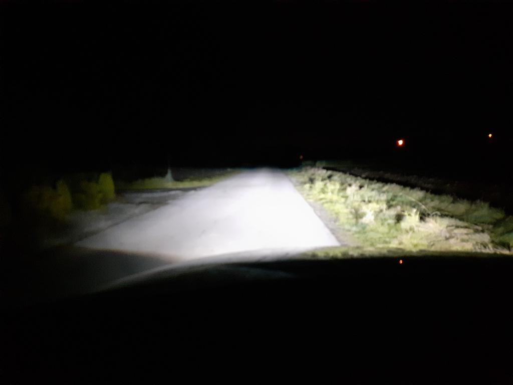

Obie są źle linia odcięcia powinna być linią poziomą. Temu od razu dałem linka do blaszek regulacyjnych. Póki co zostawiam i czekam co napisze kolega o kompletnych adapterach.
Prawa jest w granicach normy. Nie przestawisz jej bo kształt widma jest kwestią wewnętrznych ustawień tych soczewek. Blaszki pomogą regulować cały strumień świetlny a nie samo ułożenie widma.
Niestety nie jest w granicach normy ani trochę. Lewa strona wiązki musi być równoległa do podłoża. Z prawej strony granica światła i cienia może unosić się pod kątem 15°, nawet „w nieskończoność”. Gdy zaś jest schodek pod kątem 45°, tak jak tu i w typowych Hellach 3/3R, to zaraz za nim prawa strona też musi być równoległa do podłoża. Różnica wysokości wynosi wtedy 250 mm w odległości 10 m (chyba) od źródła.

Chodzi mi tylko o fakt, że prawa strona jest dużo lepsza od lewej. Nie miałem na myśli konkretnie żadnej normy i zgodności z homologacją. Po prostu patrząc na lewą stronę, która jest fatalna, prawa jest dużo bliżej "normy" czyli tego, co 159 ma mieć seryjnie.
Może kolega [MENTION=81426]piotraskvw[/MENTION] więcej powiedzieć, niedawno sam mnie doedukował. Także jak najszybciej ja bym ustawiał te światła, bo wkurzałby mnie taki widok jako właściciela :)
Nie musisz mi tłumaczyć, jak mają być ustawione światła... W każdym moim aucie mam ustawione wzorcowo a przerabiałem wiele patentów i finalnie skończyłem na H18.

Pisałem na samym początku że soczewki są źle zamontowane bo:
1 nie maiłem blaszek o których pisałem że nie da się dobrze zamontować soczewek
2 nie wiedziałem czego się spodziewać bo tak jak pisałem próbowałem dużo różnych rozwiązań, dlatego zamontowałem je bezinwazyjnie bez żadnego cięcia soczewek żeby je sprzedać jak by się nie sprawdziły.
A te foty które wrzuciłem miały tylko na celu pokazać że jest to jakieś rozwiązanie problemu oświetlenia dla ludzi nie mających xenonu w aucie. Wracając do legalności tego rozwiązania to jeżeli lampy są na H7, to nie można zakładać do nich nic innego i czy to będzie bi led czy h18 czy h7 led tak czy tak jest już to nielegalne, i bez homologacji.

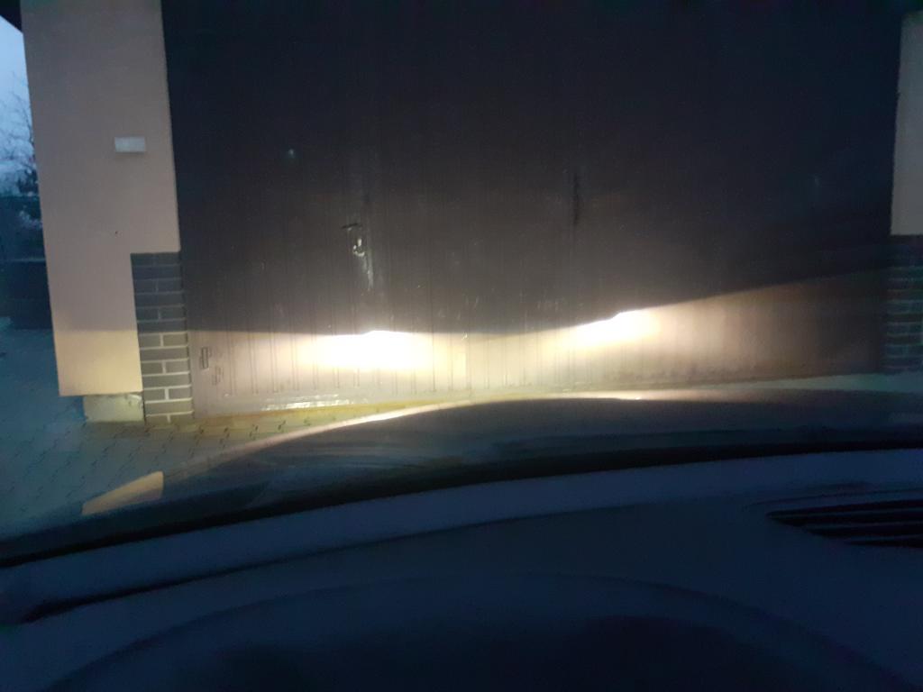

Na zdjęciu poniżej dwie poprawne granice światła i cienia w rzeczywistości.
Doskonale rozumiem Twój sceptycyzm wobec samego bileda, mnie również nie przekonuje tak zimne światło. Pamiętam jak kiedyś prowadziłem w ulewie jakieś auto na biksenonie, bez dodatkowych długich jak w 159, po prostu masakra. Ciepłe światło robi jednak robotę w gorszych warunkach.

Tak wygląda u mnie odcięcie po wyregulowaniu świateł na stacji diagnostycznej:

Ja piszę o tym co jest na zdjęciach kolegi, który je założył i w tym wątku umieścił. Przecież na tym bazujemy i to jest tematem rozmowy.
Każdy zauważy, że są źle ustawione a najpierw podejrzenia wzbudzi ich barwa.

Czyli co masz na myśli? Bo z tekstu ciężko wywnioskować a na zdjęciu też słabo widać odcięcie. Tzn śmiem twierdzić, że jest złe albo tło ściany i barierki tak je zakłamują.
zrób dokładne zdjęcie na jednolitej ścianie.
Ma "forumowe" soczewki z Ali, to na 100% ma idealne odcięcie R2.

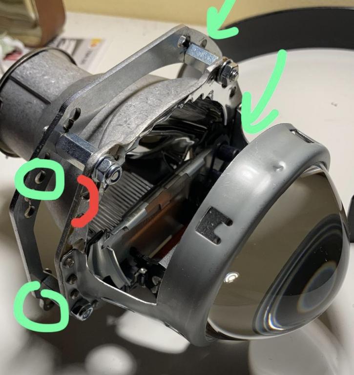

[MENTION=79356]PanKudel[/MENTION] Sprawdziłem te adaptery.
1. Trzeba odciąć w nim jeden górny róg w zależności od lampy (lewa/prawa), ten róg przy którym nie ma miejsca na wkręt w lampie. (Na zdjęciu na czerwono)
2. Trzeba rozwiercić otwory oznaczone Bosch AL w tej ofercie z Aliexpress na ⌀5 mm - w adapterze każdy ma ⌀4 mm, a wkręty do lampy mają 5. (Na zdjęciu na żółto, w dolnych fasolkach trzeba tę górną rozwiercić)
3. Jeśli chcesz wpuścić tego bileda głębiej, aby szklana soczewka ładnie wypełniała ten wewnętrzny otwór to potrzebujesz dystansów 12 mm i koniecznie trzeba podpiłować fartych tego bileda jak zaznaczałem na poprzednich rysunkach
4. Żeby wyrównać soczewki wystarczą te blaszki które masz, ale jeżeli chcesz je wpuścić jak w punkcie wyżej to obawiam się, że będzie to zbyt wiotkie kiedy zastosujesz dystanse.
I ostatnie zdjęcie obrazuje dlaczego tak gadam o tym piłowaniu i dystansach:
Aby osiągnąć tę samą odległość końca metalowego kosza na soczewkę do otworów montażowych.

Zgodnie z moim poprzednim postem dokonałem małych modyfikacji ramek i fartucha w odbłyśniku modułu Hella 3R, pasuje bez najmniejszych problemów do reflektora pod H7, pod D1S podobnie.
5ED1A56C-3A93-4FE1-A4AC-8C5241FCFB49.jpegD4D20458-75BC-4943-9042-838689D36CCB.jpeg062F87EB-BB77-410A-976B-84C2F8F97537.jpeg00696969-23C9-4445-BB92-CA449E909B88.jpeg
Na zdjęciach Hella montowana do lewego reflektora.
Ładnie pasuje, soczewka wypełnia otwór i jest wypoziomowana.
Także do bileda z tematu ta metoda jak najbardziej się nada.
