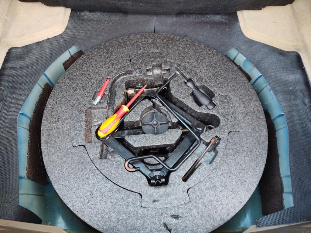

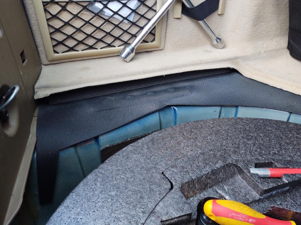

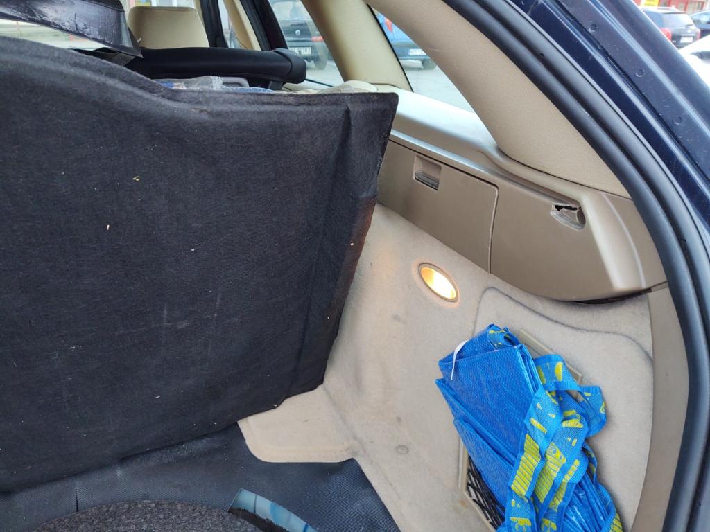

    Pany i panewki,
    niedawno przesiadłem się z 7ki na 9kę SW mam niestety zapadniętą podłogę bagażnika.
    Nie wiem czy nie brakuje mi jakiegoś wypełnienia czy czegoś w tym stylu. czy po prostu TTTM
    7ka miała płaską podłągę bagażnika która opierała się o nadwozie i koło, tutaj wisi parę centów nad kołem (dojazdowe, ale zgodne z VIN).
    Da się coś z tym zrobić ? na alledrogo nie idzie znaleźć podłogi
    Poniżej jak to wygląda:
    Koło jest na wysokości nadwozia

    Tak to ma wyglądać. Na dole powinien też być element ze styropianu na którym leży koło.

    Nie przypominam sobie, żeby pod spodem coś było, sprawdzę jeszcze.
    Rozumiem, że podłoga(dywan) ma wisieć w środkowej części i pewnie coś ktoś wcześniej ciężkiego woził i dlatego jest załamana.
    Jeżeli tak to konstrukcja 7ki była IMHO lepsza bo tam było na płasko podparte

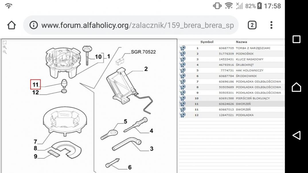

    pod kołem powinny być dwie podkładki odległościowe jedna ze styropianu druga klejona do podwozia z jakiejś masy na rysunki to nr 8 styropianowa i nr 9 ta jakaś bitumiczna czy czegoś podobnego
    bitumiczną mam na pewno, ale tego styropianu na 99% nie mam. Pytanie najważniejsze jakie to jest duże i o ile podnosi koło i czy powinno być zrównane ze środkiem podłogi tak aby nie wisiała

    u mnie sprzedajcy wyciagnal wszystko z bagaznika i tez mialem zdeformowana podloge, ale kupilem podkladke,oryginalny zasobnik z narzedziami i penowymiarowe kolo 17 i podloga opiera sie o ten zestaw. Po pewnym czasie wszystko wrocilo do normy...

    jakie jest to grube to nie pamiętam ale powinno wyrównać do wysokości tej bitumicznej że koło nie leży po skosie tylko równo że po złożeniu całego zasobnika podpiera podłogę a u mnie jest koło dojazdowe 17R i tez jest ok

    Również mam 17 dojazdową, zestaw narzędzi jak na zdjęciu ale całość jest do wysokości nadwozia tak jak na pierwszym zdjęciu, nic nie jest pod skosem. Brakuje tyle co podwyższenie widoczne na drugim zdjęciu.
    Nie miałem jeszcze okazji sprawdzić tego styropianu, ale koło jest przykręcane do i z tego co kojarzę jakby zostało podniesione styropianem to śruba by była za krótka, choć mogę się mylić.

    Sprawdziłem dzisiaj i mam ten styropian pod kołem, więc wychodzi, że mam wszystko tak jak być powinno czyli środek podłogi wisiał jakieś 3cm nad zasobnikiem z narzędziami, teraz jest zapadnięty i prawie dotyka.
    No to albo kupię pełnowymiarowe koło jak zrobił Intruz albo pozostaje mi jakieś podkłady wykombinować.
    IMHO nie popisali się makarony z taką podłogą. Jak jest dojazdówka to powinno być jakieś dodatkowe wypełnienie, żeby wzmocnić podłogę
