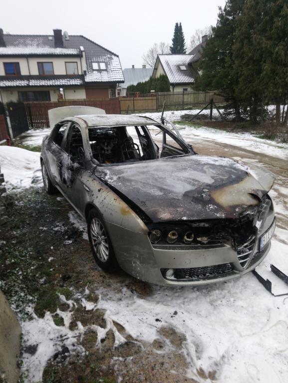

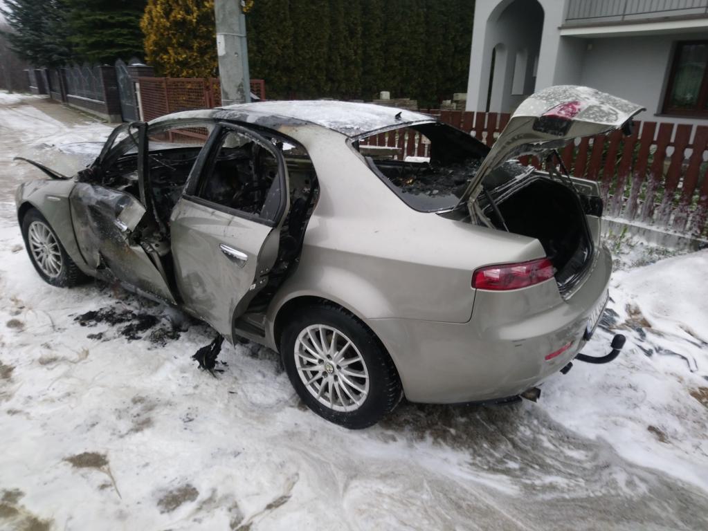

    Chciałem się podzielić przykrą sytuacją,ale od początku.
    Kupiłem upragnioną Alfę 159 1.9jtd 120km we wrześniu 2019
    Uszkodzoną miała turbinę i wycięty mechanicznie DPF,także zrobiłem turbo i wyprogramowalem dpfa i gitara,żadnych wycieków wszystko pięknie pracowało.Wczoraj 08.01.2020 godzina 7am, pomyślałem że odpalę autko żeby się trochę nagrzało przed podróżą do pracy.Odpalilem nawiew na maxa i poszedłem po plecak do domu (30metrow) nie zdążyłem progu przestąpić zaczął wyć klakson(ciągły sygnał) wybiegłem a tu dym od strony pasażera,otwieram drzwi kierowcy a tam ognisko pod schowkiem,gaśnica z bagażnika i zgaszone otwieram mache żeby odłączyć klemę a tam już na ścianie grodziowej od pasażera pali się,nie zdołałem tego już ugasić,także straż już dokończyła.moglo pod schowkiem dojść do zawarcia słyszał ktoś o podobnej sytuacji?

    Właśnie o to chodzi,ani wzmacniaczy ani jakiś dodatkowych pierdół,nic nie było grzebane,poprzedni właściciel też się zapierał że nic nie kombinował.Dzięki Panowie,dobrze że nikomu nic się nie stało

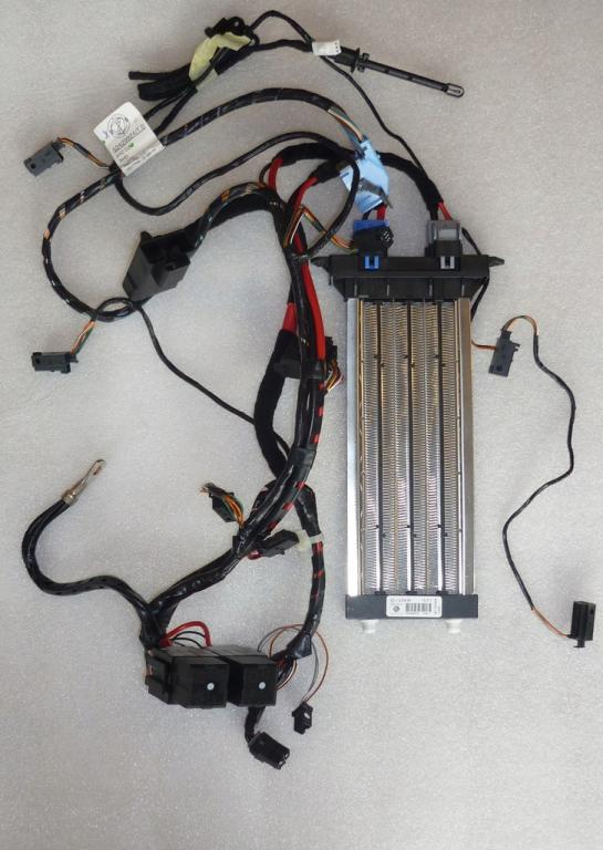

    może w Twojej wersji była elektryczna nagrzewnica (P.T.C)? To takie urządzenie z drutu oporowego (jak w suszarce), wsadzone w nawiewy (od strony pasażera jest właśnie podłączenie).

    Może coś z nią było kombinowane przez któregoś z poprzednich właścicieli?
    Sprawdź w tym temacie, czy poprzedni właściciel się nie udzielał
    https://www.forum.alfaholicy.org/147...grzewnica.html
    Nie chcę nic sugerować, ale pamiętam, jak ktoś proponował nawet zmianę, aby lepiej grzało...

    U mnie też było o krok od pożaru. Pod schowkiem w 8v jest schowane za maskownicą gniazdko z kablami od nawiewu (2 piny)( nie mam nagrzewnicy ). Co jakiś czas rozłączało cały nawiew i kopniak lewą nogą pasażera pomagał. Pojechałem do mechanika i powiedział, że styki były już całe przepalone i bardzo mało brakowało do zapłonu.
    Podejrzewam, że włączając nawiew na maksa zaczęło się zwierać tak jak u mnie, a upalone styki rozgrzały się do tego stopnia, że złapało ogień. Tak czy inaczej, bardzo Ci współczuję.
