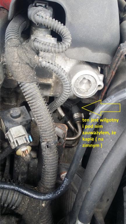

    Odpaliłem rano, podniosłem maskę i zacząłem obserwować. Zauważyłem, że kapie benzyna w jednym miejscu oraz jeden z wężyków jest mokry. ( zdj. 1 )

    Gdy auto się chwilę zagrzało to wyciek się skończył.

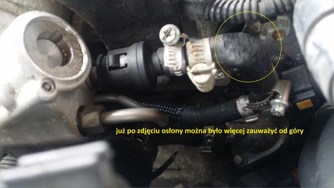

    Zdjąłem osłonę żeby mieć lepszy dostęp i zauważyłem inny wężyk sparciały ( przypuszczam, że to z niego kapało choć już na ciepłym silniku nie byłem w stanie tego stwierdzić ) ( zdj. 2 )

    I teraz kilka pytań od laika...
    1) Czy ten sparciały mogę/powinienem kupić zagięty ( w sensie, ze takie gotowe kolanko - nie mam pojęcia czy takie są i czy głupot nie piszę ) czy prosty?
    2) Czy jest to jakiś specjalny typ wężyków np. stosowanych do benzyny ?
    3) Czy znacie "tak z głowy" jego/ich wymiar średnica wewnętrzna i zewnętrzna ? -żebym wiedział o jaki pytać w motoryzacyjnym
    4) Jak się zdejmuje takie obejmy ( chodzi mi o ten prosty w oplocie ) ?
    5) Czy wymieniając te wężyki nie zapowietrzę układu? -jeśli tak to czy sam się odpowietrzy czy trzeba jakichś specjalnych zabiegów i wiedzy tajemnej ?
    07 2012
    LHR
    Nuova Bravo, 159
    13,769
    Wężyka 90 stopni nie kupisz, chyba że ktoś ma sprzęt do takiego profilowania. Potrzebujesz zwykły przewód paliwowy. Możesz pokombinować z kolankami z tworzywa sztucznego jeśli nie da się zastosować prostego, zginanie takiego węża odpada. Co do średnicy - najlepiej zmierz średnicę króćca na który wąż nachodzi. Po wymianie przewodu układ sam się odpowietrzy.

    Kolego kup na alledrogo sprężyny do węży włóż do srodka i możesz dowolnie kształtować przewody bez obawy o zagięcie
    10 2005
    PL
    7,468
    Cytat Napisał magil Zobacz post
    Magil on potrzebuje wężyka na ciśnienie 10-20 bar ten zwykły jest chyba do 6 bar .
    Kup 6 i 8 któryś będzie pasował to kosztuje parę groszy.
    A pomysł ze spężynką jest bardzo dobry.
    Kto chce szuka sposobu,
    kto nie chce szuka powodu.
    155 V6 LPG-163 KM-była
    156 V6 LPG-190 KM-była
    07 2012
    LHR
    Nuova Bravo, 159
    13,769
    Nawet nie pomyślałem o takich słabych
    O czymś takim https://allegro.pl/oferta/waz-paliwo...BoC7gsQAvD_BwE
    A sprężynki popieram - tego rozwiązania nie znałem.
