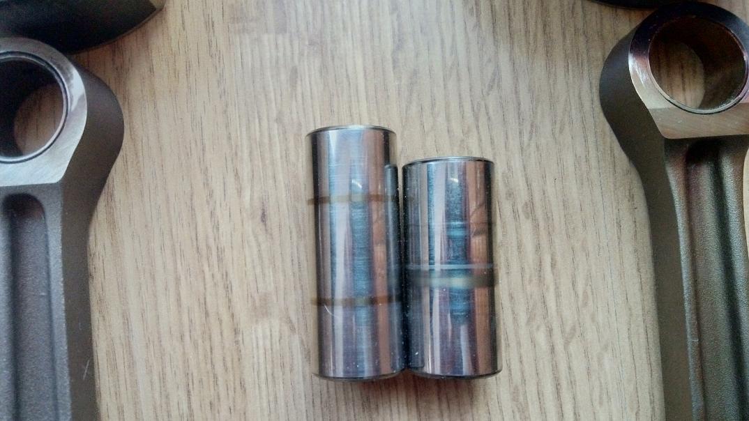

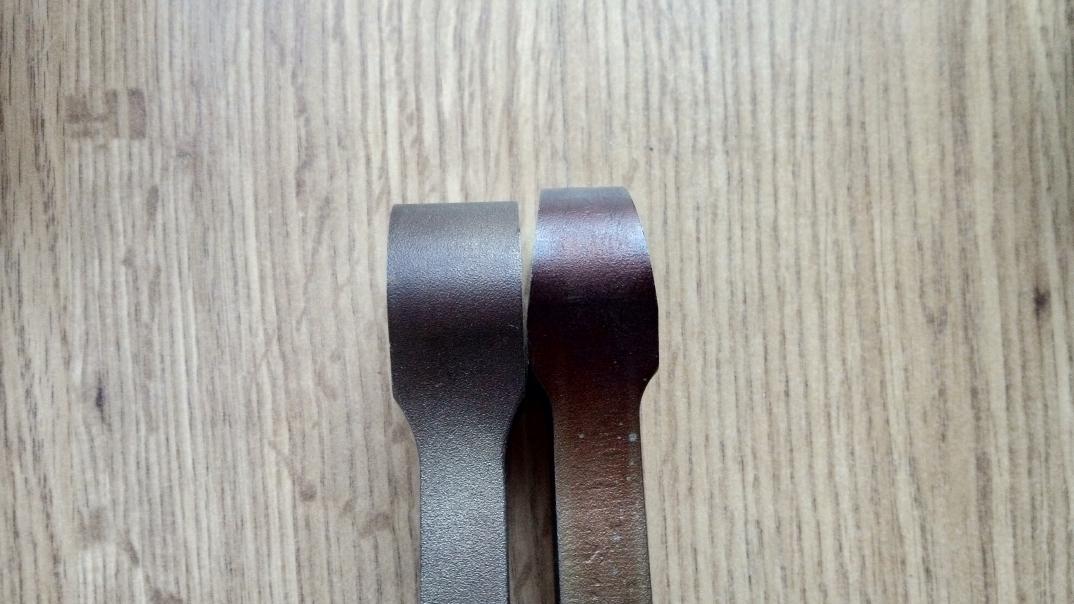

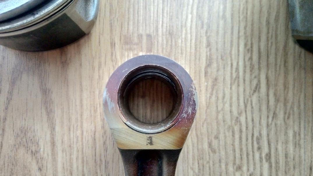

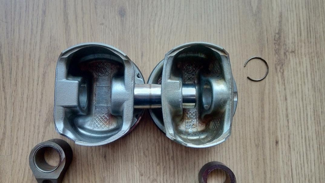

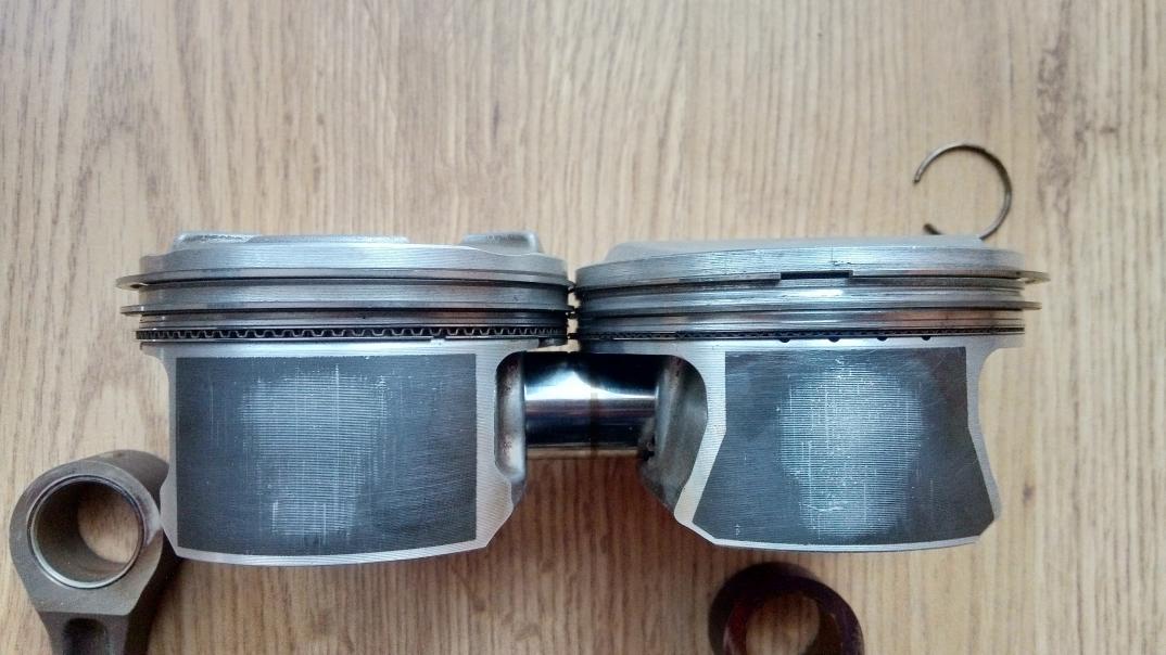

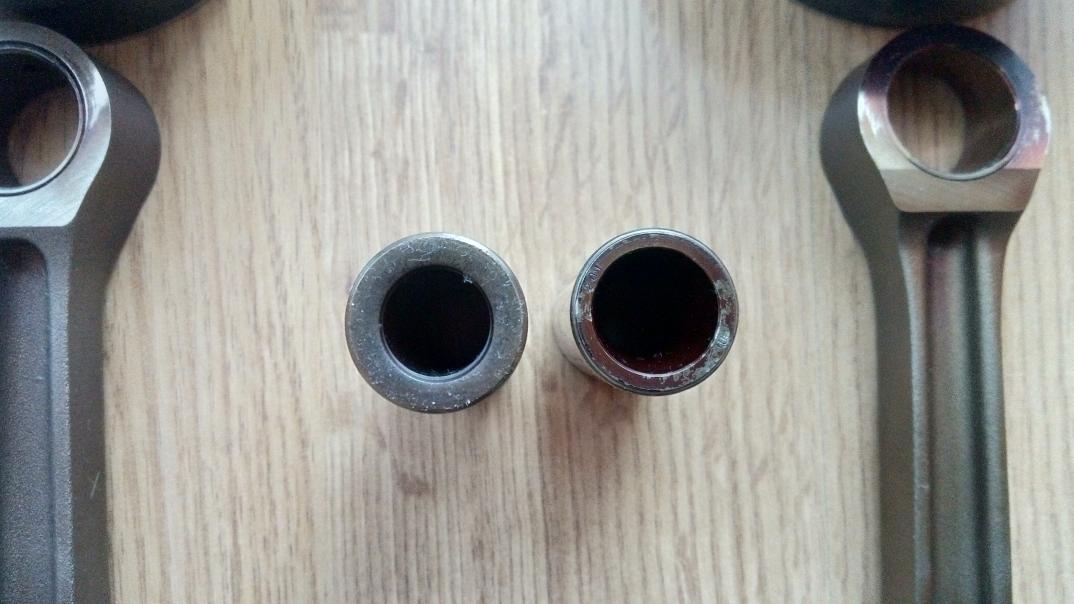

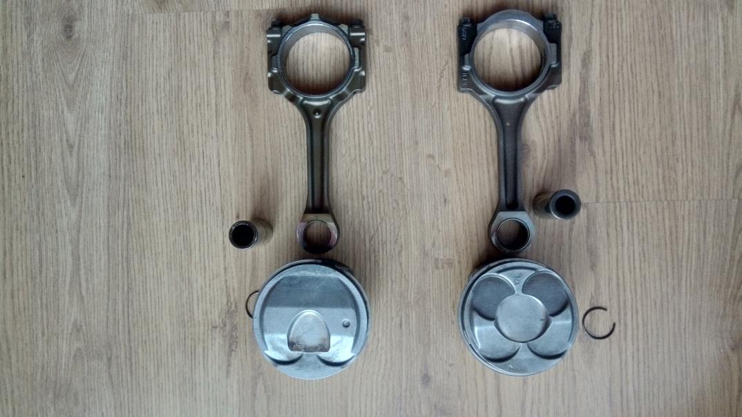

    Kilka informacji ode mnie
    Masa poszczególnych elementów:
    dla JTS -
    tłok z pierścieniami, zabezpieczeniami i sworzniem - 555 g
    korbowód - 644 g
    RAZEM - 1199 g
    LLT -
    tłok z pierścieniami (podebrania tylko pod zawory ssące), zabezpieczeniami i sworzniem - 537 g
    korbowód - 608 g
    RAZEM - 1145 g
    Pomimo większej średnicy zestaw od 3.6 jest lżejszy a co za tym indzie inne jest wyważenie całego układu i w przypadku zastosowania wału JTS + tłok korba LLT konieczne jest wyważenie wszystkiego od nowa.
    Po lewej JTS po prawej LLT (pierwsze zjecie jest do góry nogami dlatego po lewej jest LLT)

  4. #14
    Użytkownik Świeżak Avatar mcrace
    06 2014
    Poznań
    Alfa Romeo 159 - Diavolo Rosso - 3.2 V6, Q4, AF40
    42
    Opcja z całym silnikiem wymagałaby również rzeźby z uwagi chociażby na głowice i kolektor ssący.
    Najrozsądniejszym wydaje się być posiadanie całego kompletnego dołu (z wałem) do przeszczepu. Niestety ciężko to dorwać :/
    za informacje i zdjęcia bardzo dziękuję
    Wiesz może czy korby z LY7 i LLT są na pewno takie same?

    Niestety znalezienie sprawnego dołu do 3.6 (LLT) w Polsce to będzie trudne zadanie... :/
    jeśli chodzi o korbowody to wg informacji jakie znalazłem w sieci to LY7 ma krótszy korbowód od LLT
    The LY7 has the heaviest piston pin of the bunch and a shorter connecting rod at 5.92" than the turbo LF3 and LF4 motors at 5.94" and the LLT and LFX at 6.0"
