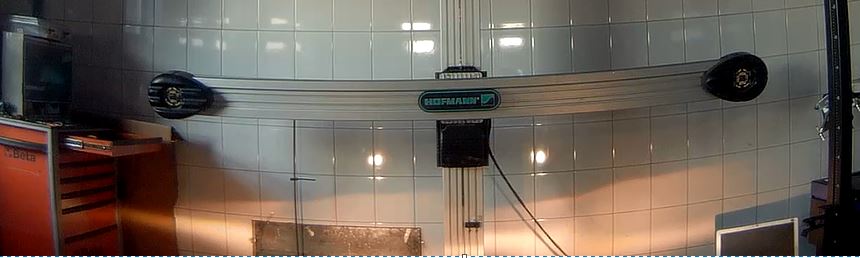

    Podczas jazdy w nocy swoją alfą miałem wrażenie że coś jest nie tak i światła świecą za blisko, oświetlając tylko niewielki obszar przed autem. Zmieniłem żarówki na h18 osram 65w (wcześniej były jakieś chińskie po 10zł/sztukę) i dodatkowo pojechałem do SKP na kontrolę ustawienia świateł. Nie wymagały dużej regulacji, zostały lekko podniesione i granica światło-cień przebiega prawidłowo. Zastanawia mnie to, że najmocniejsze natężenie światła jest trochę poniżej tej granicy (wyraźnie widoczny jaśniejszy pasek), co w nocy może powodować dobre oświetlenie obszaru tylko przed autem.
    Spotkał się ktoś z takim problemem w 159? Czy może to jest normalne przy tych reflektorach?
    W załączniku dodałem zdjęcie na którym widać rozłożenie natężenie światła.

    Masz bardzo dziwne rozłożenie światła, poniżej linii odcięcia, coś jest nie halo, albo żarówki źle siedzą (krzywo lub za płytko), lub ktoś coś kombinował z soczewkami, ale nie wyszło...
    Zajrzyj do działu "zrób to sam", dodałem tam niedawno instrukcję jak wymienić całe projektory wraz z odbłyśnikami, taniej niż regeneracja samych odbłyśników. Widze, że masz soczewki H7, więc projektory Koito Q5 podejdą do Ciebie bez żadnych przeróbek. Po wymianie projektorów czyli źródła światła będziesz mieć całkowicie nowe lampy i prawidłową linie odcięcia z poprawnym rozłożeniem światła na jej obrębie.
    Możesz również zregenerować swoje odbłyśniki, ale rozłożenia światła to nie zmieni i będą dalej świecić "nisko".

    Na razie wstrzymam się z oceną, bo z odbłyśnikami lub soczewką jest coś nie tak i jakiej żarówki bym nie włożył to dalej będzie świeciło mizernie.
    Żarówki siedzą dobrze, reflektory oryginalne i nie wyglądają jakby ktoś wcześniej coś w nich kombinował.
    Na razie rozważam regenerację odbłyśników, bo prawdopodobnie są one nie ruszane od nowości, a 10 lat zrobiło swoje.
    Wymiana całych projektorów też jest kusząca, tylko mam obawy co do badań technicznych i kontroli Policji - nie mam przecież systemu automatycznego poziomowania oraz spryskiwaczy reflektorów, a w przypadku utraty dowodu rejestracyjnego lub negatywnego wyniku PT powrót do oryginału jest jednak trochę czasochłonny.
    Jak będę miał czas to wyjmę reflektory, wyciągnę odbłyśnik i wtedy podejmę decyzje, bo może jest w stanie agonalnym i to jest przyczyną problemu.
    Dziękuję za pomoc, jak znajdę rozwiązanie to dam znać co z tego wyszło i wstawię jakieś porównanie.

    Ale nikt Ci nie każe wsadzać tam xenonów, załóż np. ledy 4300K H7 (kolorem nie zwabisz kontroli, a światła będzie o wiele więcej, a jak nawet to miej na wymiane żarówki na miejscu w dwie minuty przełożysz) lub zostaw żarówkę halogenową H7, będzie również świecić na pewno o wiele lepiej niż masz teraz. Do tego będziesz mieć nówki taniej niż regeneracja i będzie to reflektor Bi a nie mono.
    Wydaje mi się, że u Ciebie problem leży w soczewce. W ori projektorze jest ona dokręcana do odbłyśnika czterema torxami. Niektórzy wydłużają dystans i dokładają tam podkładki dla uzyskania ciekawszej linii odcięcia wpadającej w niebieski. Nie zdziwiłbym się jakbyś miał to tak zrobione lub pokrzywione mocowanie soczewki albo założoną soczewkę z innego projektora, ale z pasującym mocowaniem. Poprzedni właściciel mógł jeździć np. na xenonach i mogło świecić mu to dobrze na palnikach o innej geometrii czy długości.
    Rozbierz zobacz, robota nie trudna. Pamiętaj tylko, że regeneracja odbłyśników nie zmieni rozłożenia światła, od tego jest soczewka, ona rozczepia i rozkłada światło.
