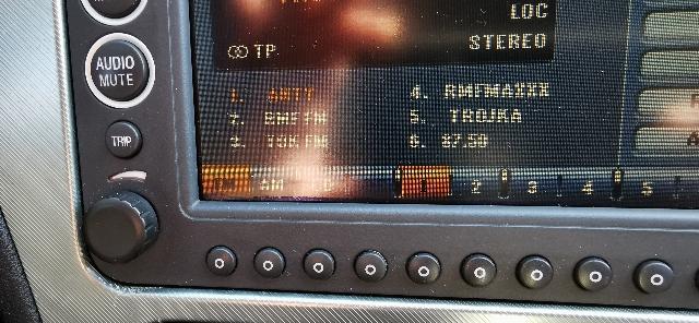

    Użytkownik Jestem NOWY - nie krzyczcie! Avatar robbie77
    03 2020
    Chrzanów
    Alfa Romeo 159 2.4 JTDM 200 KM r. 2009
    16
    Witam napiszę tutaj bo nie chce zakładać nowego tematu a chyba ogólnie pasuje: mam radio z navi oryginalne, bez blu&me i chciałbym zamontować wejście aux i wyczytałem, że do tego trzeba mieć możliwość aktywowania go w radiu. Wykonałem operacje src+on i na dole pojawił mi się obok skrótu CD skrot CDC ale nie jest on podświetlony i teraz nie da się na niego przejść wciskając src. Czy on się aktywuje jak z tyłu będzie wpięta kostka? Załączam zdjęcie jak to teraz wygląda. Dodam, że przed operacją src+on nie miałem na wyświetlaczu CDC
    Wysłane z mojego VOG-L29 przy użyciu Tapatalka
