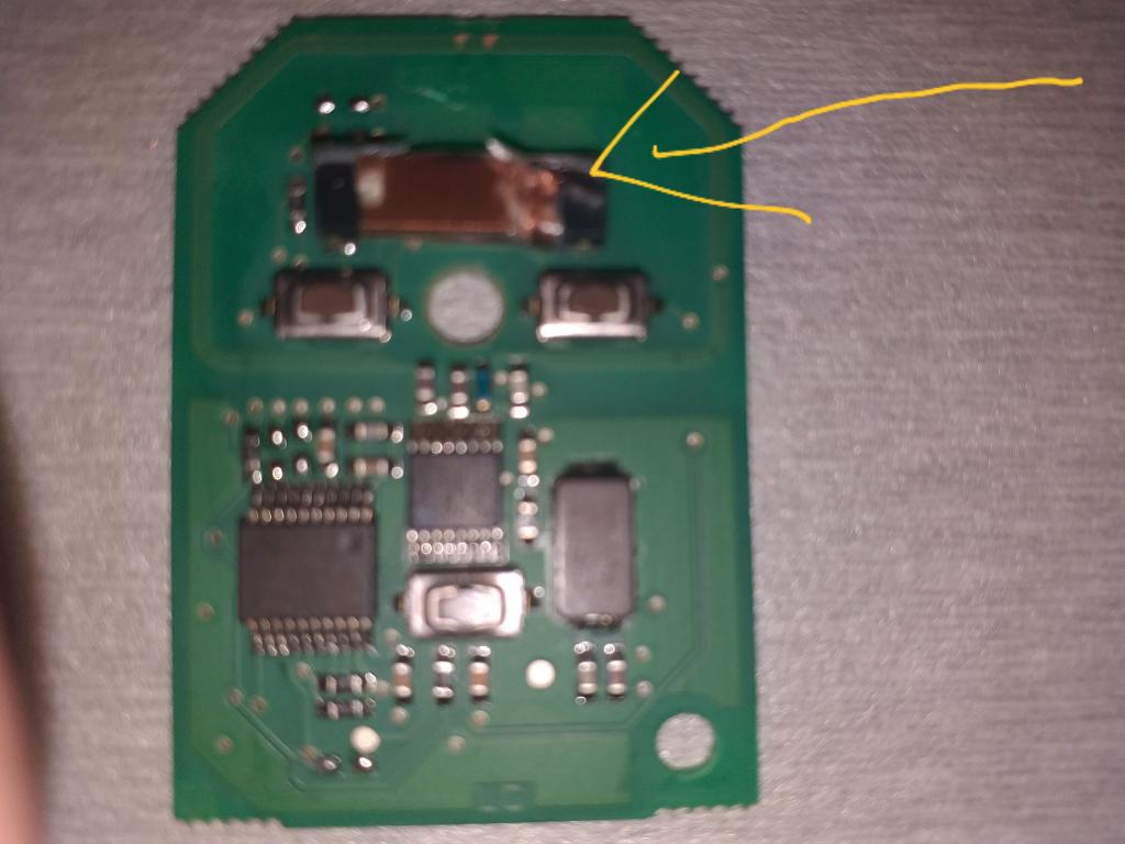

    Domyślnie Nowy użytkownik- Problem z cewka w kluczyku-pomocy
    Witam. Mam problem, otóż podczas wymiany obudowy uszkodzilem cewke na płytce kluczyka. Niestety to jedyny kluczyk w moim aucie-Alfa Romeo 159 Brera. Teraz nie mogę odpalić auta, dodam,że otwieranie i zamykanie działa. Niestety obszukalem już cały Internet i nigdzie nie mogę dostać takiej cewki, nawet mój elektronik powiedział,że nie ma szans, jedyna możliwość, to stary inny kluczyk, nawet uszkodzony, byleby cewka była zdrowa.
    Pomóżcie proszę, bo jestem uziemiony, moze ktos ma pojecie gdzie znalezc cewke, lub ktos ma zbedny kluczyk.
    Pozdrawiam

    Owszem są, szukam tylko tańszego rozwiązania, bo najtańszy używany ponad 200zl

    Ewentualnie poszukaj nawet nie elektronika tylko kogoś kto zajmuje się typowo dorabianiem tylko kluczyków do samochodów wszelkiej maści. Może być tak, że podejdzie od innej marki. Powodzenia... A potem dorób sobie drugi, można odnowić używany ( ale tylko ktoś kto się tym zajmuje ) , kupić nową obudowę, ewentualnie nowe są po 500 zł, jak masz program to sam zakodujesz.

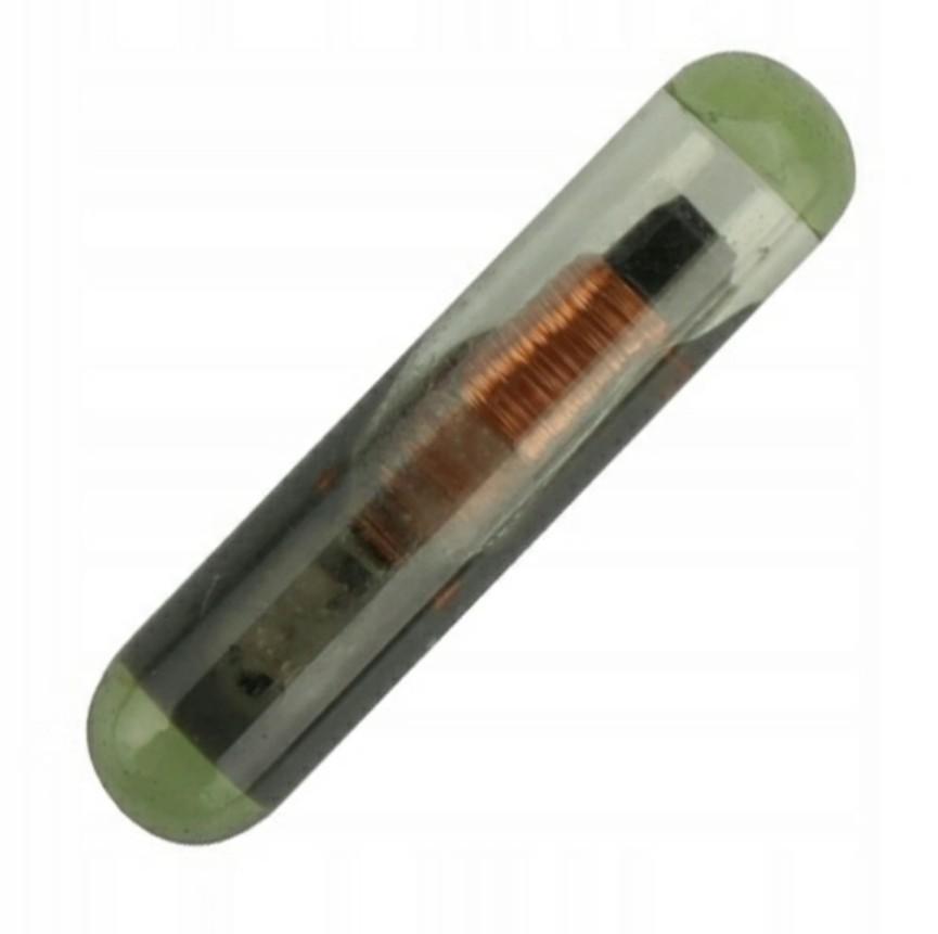

    A o jakiej cewce piszesz? Takiej jak w załączniku? Bo jeśli tak, to cewka transpondera immobilaisera. I bez tego samochód nie odpali. Musisz kupić nową - czystą, i zaprogramować.
    Najlepiej skontaktować się z kimś kto dorabia kluczyki.

    Koleś który właśnie, zajmuje się dorabianie kluczy powiedz, że ta cewka slozy w tym pilocie za sygnał, wystarczy zmienić cewka i będzie działać,... Ale zupełnie nie wie gdzie można dostac takiego rodzaju, mowi,że najlepiej stary kluczyk. Poniżej zdjecie Kliknij obrazek, aby uzyskać większą wersję

    https://www.forum.alfaholicy.org/159...y_kluczyk.html
    zapytaj "małego", może jeszcze ma albo wie gdzie zdobyć
