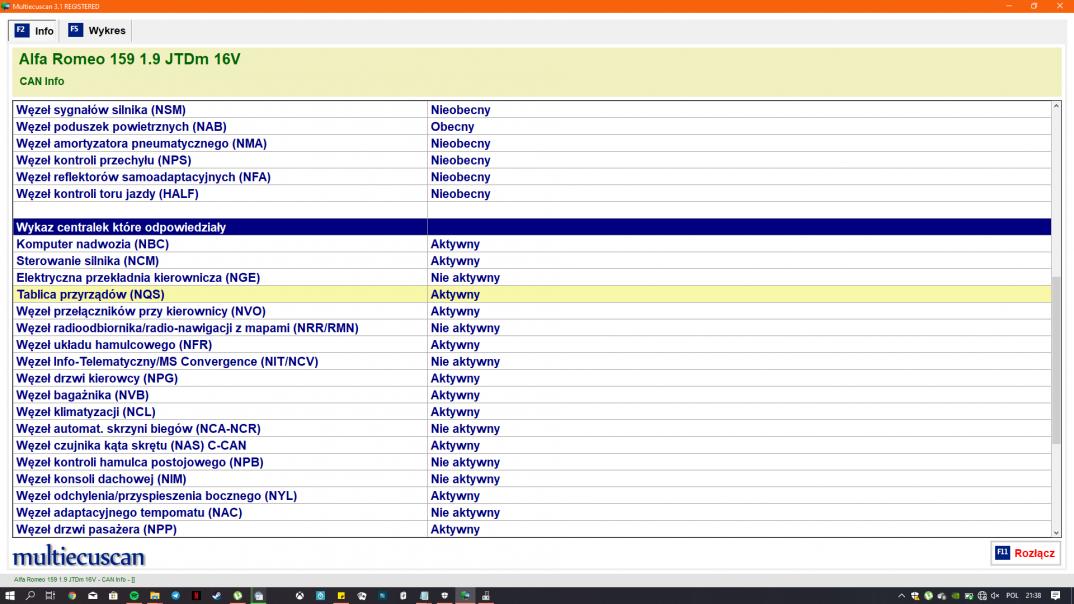

    Temat dośc specyficzny, może ktoś się z nim spotkał? Mam wersję z Connect Nav - wszystkie opcje systemowe komputera są przeniesione z zegarow na nawigacje (spalania, temperatury, data, godzina, zmiana jezyka). Mam też tempomat. Zmieniłem radyjko na Sony XAV-AX100, działa elegancko, przejściówki do kostek podłączone, ale mam wrażenie że coś się rozjechało tylko nie wiem co...
    1) Nie działa tempomat - stawiam że czujnik pedału sprzegła nie ma nic do rzeczy aczkolwiek czasem przerywał i wyrzucał hill holder not available ale tempomat działał. Tempomat przestał działać też nagle po wymianie radia na Sony.
    2) Ustawienia ktore powinny przeniesc sie z nawigacji na zegary przy kierownicy, raz są widoczne, raz nie. Totalnie nie potrafię wyczuć od czego jest to zależne bo to loteria. Ale trochę irytuje bo ostatnio musiałem datę i godzinę po odpięciu klemy ustawiać przez MESa

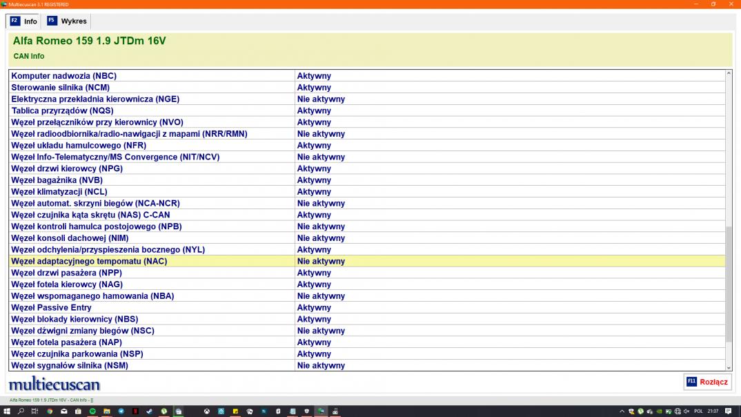

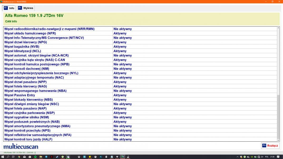

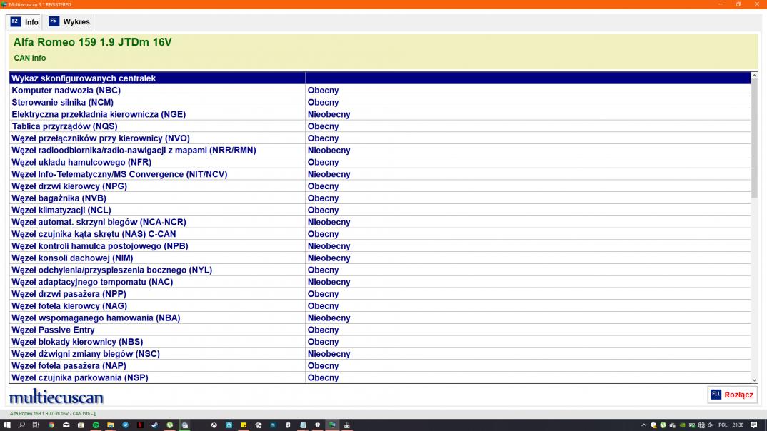

    Czy potwierdzi ktoś moją tezę i podpowie gdzie szukać przyczyny? Od czego zacząć? Wertowałem po forach ale jedyne co rzuciło mi się w oczy to sprawdzenie bezpiecznika, przekaźnika, sprawdze jutro za widoku bo juz ciemno... Robiłem też osiowanie proxy, nie było wymagane przez system po odpieciu Connect Nav ale i tak wykonalem. Nic to nie dało, w załączniku aktualny zapis z modułów z proxy. Stawiam że ktoś z Was na pewno miał taki problem i jest to coś błahego bo skoro odpialem navi i przestalo dzialac a komunikaty miedzy zegarami raz sa a raz nie ma to moze ktorys kabel z CANa nie łączy albo coś w ten deseń
    Dzieki z gory!!!

    Teoretycznie tak, ale ja ten problem mam odkąd mam auto. Gdy pojawiał się błąd to odciagalem butem pedal sprzęgła maksymalnie do góry i blad znikał. Nie miało to też żadnego wpływu na sam tempomat - po wykasowaniu błędu czujnika sprzęgła i odpaleniu auta wciąż brak jakiejkolwiek reakcji na tempomat, nawet lampka się nie pali i nie ma komunikatu jak włączam...

    Okej, sprawdzę. Moze to taki traf ze akurat sie jedno z drugim zagrało.
    A masz pomysł co do tych opcji i menu między zegarami ?
