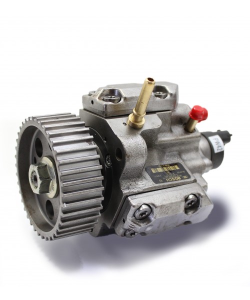

    Przepraszam za niedokładności, wyżej wspomniany problem wystąpił w AR 159 2.4, na profilu jest jeszcze moja poprzednia bella, dla jasności zaznaczę, ze chodzi mi o montaż pompy jak na załączonym obrazku.Kliknij obrazek, aby uzyskać większą wersję

    Cytat Napisał Mariusz Pawlak Zobacz post
Nazwa:	pompa-wtryskowa-alfa-romeo-156-166-24jtd-73501003.jpg
Rozmiar:	43.4 KB
    Ja napisałem wcześniej. Zerwałeś szpilkę mocującą czy nakrętkę na szpilce?

    Cytat Napisał jaboleq Zobacz post
    Zerwałem gwint w mocowaniu pompy, w ktory wkrecona jest szpilka zaznaczona na zdj, nakrętka nie uległa uszkodzeniuKliknij obrazek, aby uzyskać większą wersję

    7,325
    Ok rozumie, to musisz teraz najtaniej wymienić całe mocowanie albo twoje naprawiać (helicoil bądź specjalna szpilka dwustopniowa).
