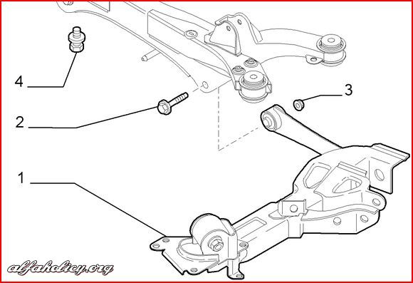

    Witam
    Zabieram się za wymianę wahaczy tylnych i w związku z tym mam pytanie. Czy te wahacze w kombi i sedanie są takie same? Chodzi mi o wahacz na zdjęciu oznaczony jako 1.
    Samochód to alfa 159 1.9 150 km przedlift SW

    Były takie same, a różnica dotyczyła tylko wersji napędu bo inne były dla wersji 4x4.

    Czemu go wymieniasz? Korozja czy nie trzyma wymiarow przy geometrii?

    A wymieniam z powodu korozji, od spodu robią się już dziury.

    Kupiłem używki w dobrym stanie za 360zł, już sobie leżą zakonserwowane w piwnicy. Chciałem się jeszcze upewnić czy pasują przed zleceniem roboty mechanikowi.
    Wiesz może jak sprawa wygląda z tulejami (na rysunku w pozycjach 1 i 3)? Można kupić nowe osobno, czy trzeba kombinować i dopasowywać inne? Te które mam, nie wyglądają źle, ale z uwagi na wiek, pewnie już długo nie wytrzymają.

    Tu wsparcia może udzielić autosklep24 oni dobierali tuleje do tylnego zawieszenia i można zasięgnąć u nich informacji, można też poszukać po numerach w internecie bo są jakieś zamienniki robi np Tedgum. Link http://katalog.tedgum.pl/2/1999/3
    Ja osobiście tulei nie ruszałem bo są jeszcze ok.

    Tuleje nr 3 kupiłem na allegro i wymieniałem osobiście na prasie, która sam sobie wyspawalem. Ale bez odpowiednio dorobiobych matryc nie idzie ich wycisnąć. Co do nr 1 to przymierzam się do nich bo powoli łapie na nich luz. Czekam aż auto mi wróci z konserwacji podwozia i musze się za to zabrać
