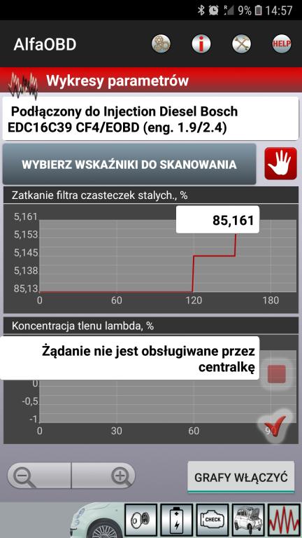

    Witam mam alfę 159 1.9 120
    I już jeżdżę 5miesievy i ani razu nie zapaliła mi się kontrolka DPF. Dystans( 15km +15 km dziennie, w weekendy więcej)Niektórzy piszą że mają tą kontrolkę co 800 km
    Ja robię miesięcznie 1000 i ani razu mi się nie zapaliła
    W alfadiag pokazuje mi procent zapchania DPF 85%
    Proszę o wyjaśnienie krok po kroku
    Jak robić to wypalanie co ile km kto po kroku.czy jeśli po przejechaniu 1000 lub 2000km nie zapali się kontrolka to programem wymuszać wypalanie czy jak ?
    Czyli np jeżdżę około 800 km i co dalej jak to robić
    Bo 85% zapchania i żadnej kontrolki to chyba dziwne
    Nigdy wcześniej nie miałem dizla .
    Wiec proszę o jasne instrukcje krok po kroku.pozdrawiam

    Wypala się automatycznie i nie wyświetla żadnej kontrolki. Kontrola zapali się jak jest awaria układu.

    Jak bedzie samochod rozgrzany i np przejedziesz (zalezy w jakim stanie dpf) iles set km zacznie sie wypalac i bedzie inaczej pracowal,inny zapach, wskaznik od tutbo bedzie na 0 przy puszczonym gazie na biegu i spalanie w okolicach 40 na 100 chwilowe. Czyli np jedziesz 5 i zauwazasz ze dziwnie pracuje albo zapach pusc gaz i jak widzisz ze turbo opadlo na 0 to znaczy ze sie wypala. I wtedy nie wyłączaj samochodu.Kliknij obrazek, aby uzyskać większą wersję

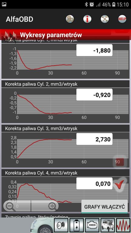

    Rano pojechałem do pracy 15 km i jak wracałem to pokazywało 67% jak dojechałem 68%. Chyba wszystko wporzadku?
    Dodam że wskazówka turbo jest po środku do pierwszej kreski
    A przy okazji zobaczyłem na wtryski taki stan jak u mnie to ok ?

    U mnie jak się wypala to na wolnych obrotach wskazówka od turbo nie opada do zera, tylko jest tak miedzy zerem a pierwszą kreską. Stan dpf możesz zobaczyć w fiatecuscan . Mój wypala się co 800-900 km. Jeżeli wypala się co 200-300 km to znaczy że już większość żywota ma za sobą.

    Procentowe wartości DPF można sobie w buty wsadzić. O czym już wiele razy pisałem. Korekta 3 wtrysku jest do kitu. Co jest tego przyczyną trzeba dodatkowo diagnozować.
