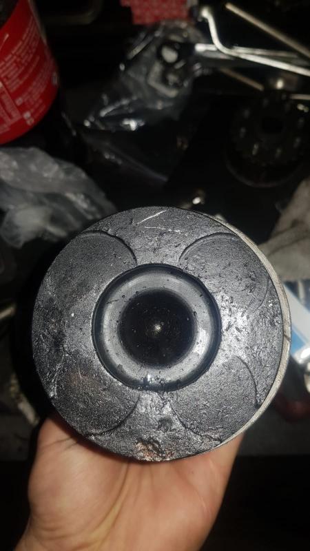

    Tak wygląda tłok, którego obiła klapka - silnik chodził, mocy nie stracił, ciśnienie trzymał.. tylko trochę stukał, tak jakby padły wtryski.. a okazało się, że to klapeczka
    Potwierdzam widziałem dwie głowice przez które przeleciały klapy .Jest niemożliwe aby obeszło się bez uszkodzeń
    Wysłane z mojego Moto G (5S) przy użyciu Tapatalka
    To że denko tłoka jest pokancerowane niczemu nie przeszkadza. Ważne by tłok nie "ubił" się i nie zablokował pierścieni.
