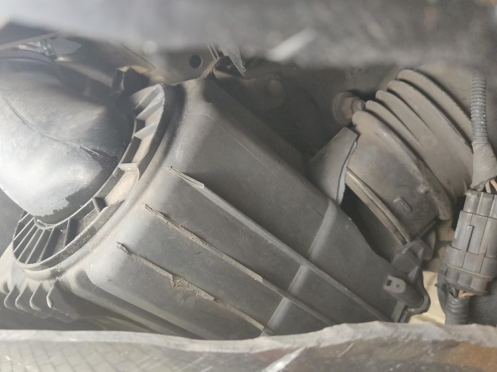

    Witam.
    Miałem stłuczkę i oprócz pękniętego zderzaka rozwaliłem element widoczny na zdjęciu. Od czego jest ta pompa? Znajduje się ona po prawej stronie za światłami przeciwmgielnymi. Czy po obklejeniu jej taśmą mogę przejechać kilkanaście kilometrów do mechanika?

    To nie pompa tylko obudowa filtra powietrza

    Planuje samodzielnie wymienić zderzak. Z wymianą tej obudowy mogą być jakieś problemy?
    Nie powinno być z tym problemu ale możesz mieć też pogiętą ramę metalową do której on jest wpięty i na której opiera się. Poza tym kupując używany zwróć uwagę, czy śruby klapki łatwo się odkręcają bo one lubią rdzewieć i pękać podczas odkręcania.

    Myślę jeszcze nad opcją ratowania tej obudowy, bo ceny używek na allegro są kosmiczne. Co myślicie o spawaniu tego elementu?

    Jeżeli ktoś to dobrze zrobi to czemu nie ( o ile nie posypała się w mak ). A Odnosnie cen to dlatego, że ten element bardzo łatwo się uszkadza ze względu na umiejscowienie. JAk kupowałem do swojej w Gorlicach to Gościu twierdził , że ma na tym dobry interes , ( ale to było 4 lata temu ) .

    W Gorlicach to u mojego znajomego. Tylko on miał kilka 159 na sprzedaż a w nich obojętnie od wersji silnika obudowa jest ta sama. Ale czy zrobił na tym interes to szczerze wątpię. Swoją drogą umiejscowienie obudowy niby jest średnie ale poszukaj ile aut teraz ma różne sterowniki i moduły na pasie przednim lub w jego okolicy. Wówczas byle stłuczka i koszty masz idące w grube tysiące.
    Filtr powietrza jest tak ułożony w tej puszcze, że możesz śmiało powoli jechać. Koniecznie nowy filtr powietrza po pospawaniu tej puchy.
