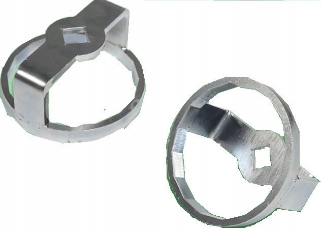

    Do wersji Mann czyli bez "dziubka" rozmiar klucza to 76mm znalazłem w sieci coś takiego KLUCZ FILTRA OLEJU 75.3 MM / 16 - FIAT, OPEL, ALFA
    tylko czy w 1.9JTDM da się go nałożyć, bo potrzebne jest jeszcze miejsce np. na grzechotkę?

    Spokojnie da radę. Jest miejsce i na ten "klucz" i na grzechotkę. Do podłużnicy od filtra jest jakieś 12 - 15cm miejsca.

    Cena faktycznie jest oderwana od rzeczywistości, ale są jeszcze podobne nakładki 76mm na nasadkę w cenie ok 25zł tylko nie wiem czy ich jakość jest wystarczająca.

    Ja do odkrecenia swojego filtra użyłem klucza YATO 73-85MM YT-0821.
    Poszło bardzo lekko, za pierwszym podejściem. Próbowałem też odkręcić ręcznie ale można dać sobie spokój, nie ruszy sie ani trochę.
