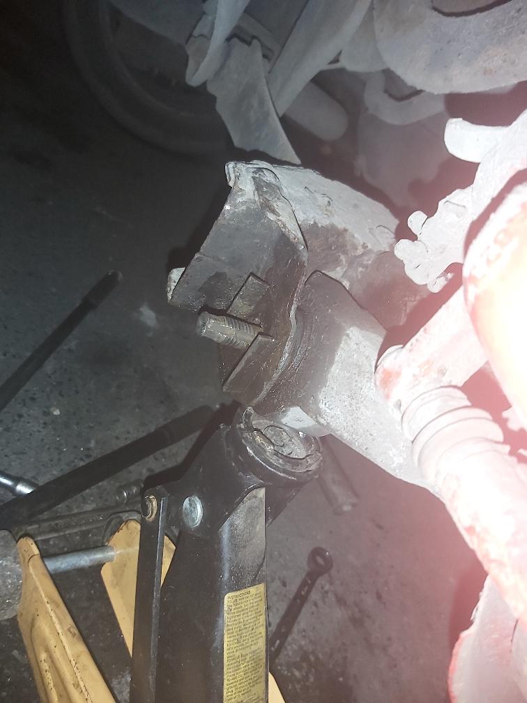

    Domyślnie Wymiana tylnej sprezyny
    Witam
    Przednie juz wymienione lecz poleglem na tyle. Czy ta sruba powinna sie poprosty wybic ?niczym nie idzie jej ruszyc. Jest jakby skrzywiona lekko ja krece nia. Pomocy

    Tak się zapiekają i często trzeba po prostu nowe zamontować

    nie ruszysz bo jest zapieczona w tulejce, tylne amory wraz ze sprężyną zdemontujesz bez rozbierania zawiasu, cały tył w powietrzu musi być

    A gdzie tam kolega widzi mcphersony ?

    już się poprawiłem

    Podnieś cały tył, WD40 i trochę czasu na zadziałanie...
