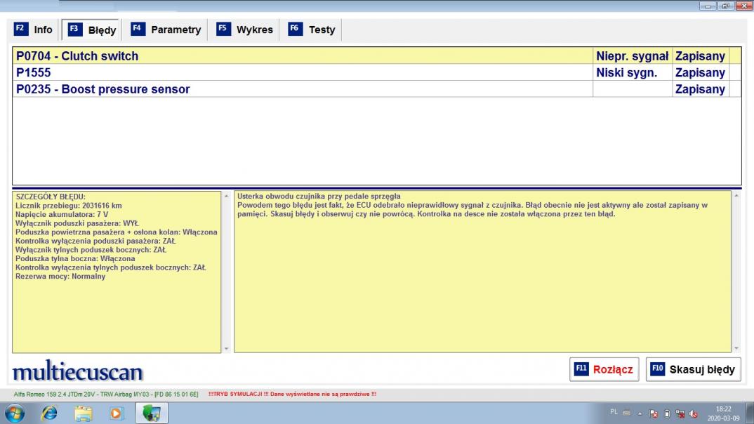

    Użytkownik Świeżak Avatar macinek102
    10 2016
    Tarnów ( tuż obok )
    ALFA 159 SPORT 2.0 JTDM 136+
    191
Nazwa:	159-airbag.jpg
Rozmiar:	73.3 KB
    Tak to wygląda w MES.
