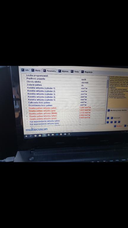

    Podłączyłem fes i po odpaleniu auta sprawdzam wtryski
    Korekty się zmieniają we wszystkich 4
    Natomiast dawka paliwa na ostatnim 0 i czas wtryski 0
    Natomiast korekty na wszystkich się zmieniają
    Czy tak ma być ? Co jest powodem ? A może wszystko jest ok

    Masz nieoryginalny fes będzie pokazywał tylko 4 . Wyłącz jeden wtrysk np 4 i włącz 5 tylko tak się da .w warsztacie tam gdzie jeżdżę mają Ori program i pokazuje wszystko pozdrawiam

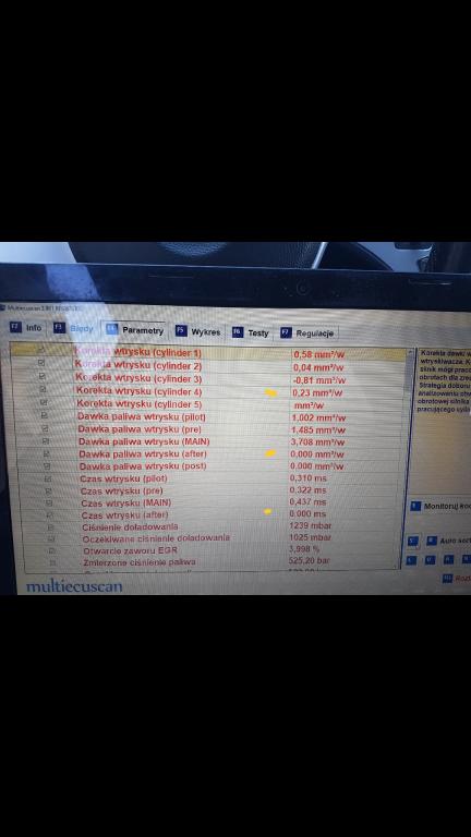

    Po kolei sprawdzam i tylko ten jeden wtrysk nie pokazuje ile paliwa daje tylko 0.00
Nazwa:	Screenshot_20200317-171405_Gallery.jpg
Rozmiar:	27.7 KB

    Wszystko masz ok. Czasy wtrysku (pilot, pre, MAIN itd.) to nie ą kolejne wtryskiwacze. To czy działają wtryskiwacze widać po korektach (opisane numery cylindrów 4 aktywne i u Ciebie 5 nieaktywny, bo masz 4 cylindrowy silnik) Dawki i czasy paliwa dotyczą wszystkich cylindrów w danym czasie. Podejrzewam, że wtrysk nie jest "jednym strzałem" tylko jest podzielony na etapy i dlatego masz wtrysk wstępny i główny itp.

    To jest poprawna odpowiedź.
