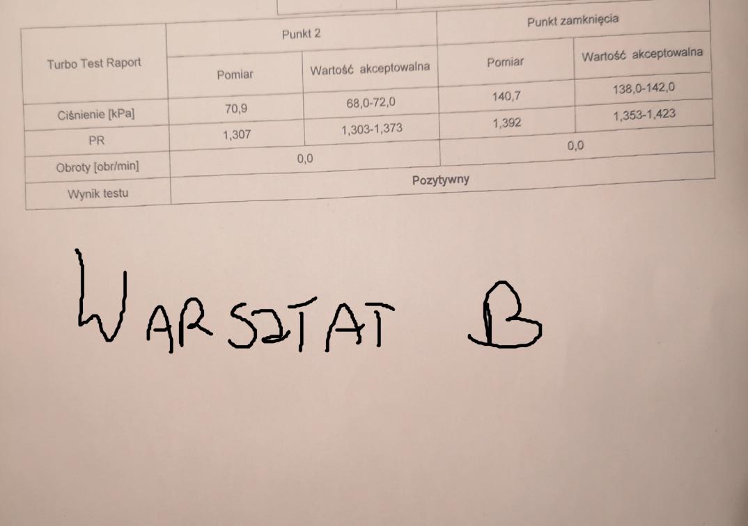

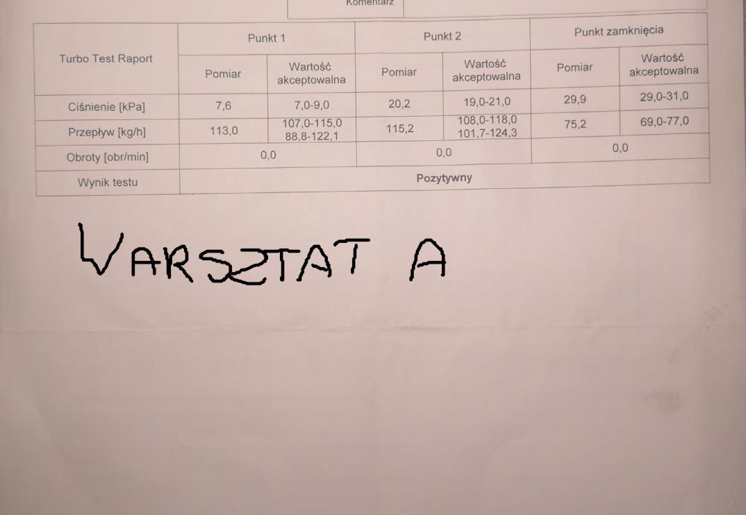

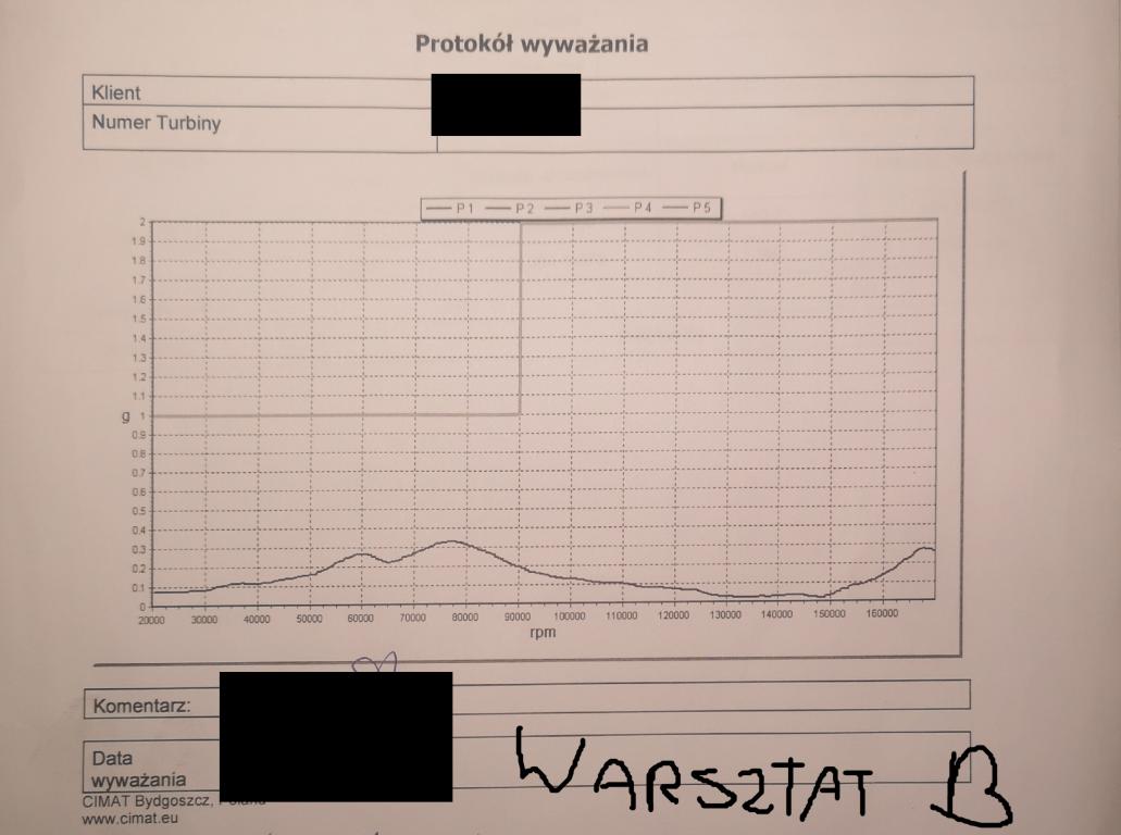

    Witajcie, potrzebuję opinii albo namiaru na kogoś z forum albo poza, kto zajmuje się się turbinami.
    Mam pewną turbosprężarkę, była ona w 2 firmach które regenerują turbo, oba powiedziały, że nadają się do regeneracji.
    W załączniku dodaje 4 zdjęcia z protokołu wyważania.
    Warsztat A - był pierwszy, według nich zrobili regenerację turbo. Następnie Inny fachowiec w B nie wiedział, że turbo było regenerowane i doradził wymianę elementów.
    Teraz, otrzymałem od obu warsztatów wykresy i tabelki. Proszę, rzućcie okiem na oba zdjęcia.
    Najbardziej zastanawia mnie rozbieżność w tabelkach (nie chodzi o wykresy) a dokładnie w obu są różne wartości akceptowalne.
    @magil, bardzo mi zależy na Twojej opinii ewentualnie jeśli znasz kogoś to na forum mógłby mi odpowiedzieć na moje pytanie, byłbym bardzo wdzięczny.

    W tym temacie niestety nie pomogę. Widać jedynie po tabelkach, że każdy warsztat mierzył co innego.

    Protokoły z wyważania to tylko wyważanie. To nie jest ustawienie turbiny. To tylko skromna cześć pomiarów jakie powinny być wykonane i których praktycznie nikt nie wykonuje. Turbiny vnt są albo źle zregenerowane albo bardzo źle zregenerowane. Dowodem na to jak problematyczne jest prawidłowe ustawienie turbiny jest broszura garretta bodajże z 2010 roku gdzie jest napisane jaka jest przyczyna zaprzestania sprzedaży zestawów naprawczych. Pisze tam wyraźnie, że nawet Garrett na własnych urządzeniach nie jest w stanie poprawnie ustawić turbiny po regeneracji.
    Natomiast u nas na forach czytam ile to milimetrów ma mieć "dobrze" ustawiona sztanga lub że problem rozwiąże podanie podciśnienia 0,6 bara i ustawienie do tego ciśnienia ( nawet to ciśnienie jest wartością błędną )
    Regenerowane turbiny padają lub działają wadliwie ( nie ma dołu lub góry, charakterystyka momentu, mocy jest niewlasciwa itd.)Jeśli padnie, to winą jest obarczany zawsze układ smarowania, zły montaż itp. tylko nie regeneracja.

    Dzięki za odpowiedź, o coś takiego mi chodziło.
