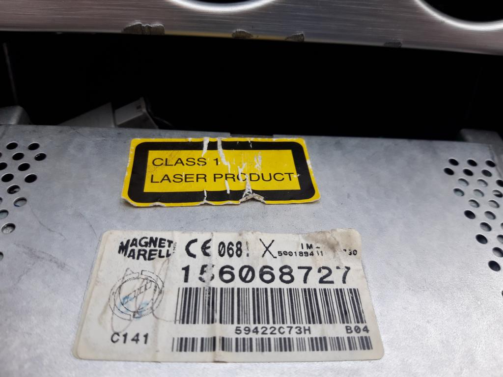

    Domyślnie Pomożecie? Da się rozkodowac radio ?
    Numer to ten zamazany? Jest jakaś opcja odkodowania radia?
Nazwa:	20200329_173041.jpg
Rozmiar:	84.5 KB
    To nie temat o tym.
