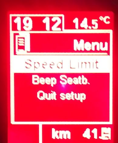

    Cytat escribió Klonek Zobacz post
    Mam co prawda tą ostatnią dostępną nawigację i jedynie SPEED LIMIT jest zarówno w navi jak i w zegarach. Ewentualnie czułość czujnika zmierzchu. Reszta jest przeniesiona do Navi.
    To co ma być na zegarach ustawia się to w MES, w zależności co masz na konsoli środkowej.
    U mnie są tylko dwie opcje:
    Załącznik 267857
    Dziękuję za foto. Najwyraźniej u mnie ktoś powłączał te opcje.
    › Więcej...: Podświetlanie wyświetlacza między zegarami

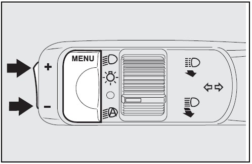

    @Klonek, a nie masz takiego przycisku z czoła manetki kierunków, którym ustawia się intensywność podświetlenia zegarów?

    Ja też mam bardzo okrojone menu (więcej jest do ustawienia z poziomu nawigacji), ale mam możliwość zmiany intensywności oświetlenia w kabinie z poziomu manetki (bodajże 5 poziomów intensywności do wyboru)

    bez wchodzenia w menu, po przyciśnięciu przycisku + lub - na manetce kierunkowskazów (ten do poruszania się po menu, ale bez wchodzenia w menu), powinna być regulacja jasności podświetlenia. I to bez względu na to, czy masz okrojone menu (bo funkcje przeniesione do NAVI), czy pełne menu.
    Po prostu nie wciskaj menu, tylko sam + lub -
    Tymi samymi przyciskami aktywuje i dezaktywuje się tryb Night Panel (podświetlenie tylko prędkościomierza).
    Oczywiście, że mam.
    Ja pisałem tylko o tym, co jest u mnie w Menu i co z niego zabrano do Navi.
    Resztę rzeczy z manetki uznałem za oczywistość, że zostały - przyciski z boku do podświetlenia, pokrętło do świateł i kierunki.

    Czytając ten wątek zastanawiam się nad jedną kwestią - skąd pomysł, że czujnik zmierzchu odpowiada za regulację jasności zegarów?
    Przejrzałem pod tym kątem eLearna do 159 i nie znalazłem ani słowa o jakimkolwiek powiązaniu pomiędzy tymi układami.
    Jasność zegarów owszem jest regulowana na dwa sposoby - manualnie przyciskami na manetce i automatycznie z wykorzystaniem czujnika, który znajduje się w prędkościomierzu - ta kropka nad napisem "km/h" i czujnik ten nie posiada możliwości regulacji jego czułości. Natomiast na tą automatyczną regulację nie ma wpływu czujnik zmierzchu.
    No i pozamiatał
    Zastanawiałem się kiedyś co to jest ta kropka. A nie pomyślałem, bo czujnik zmierzchu mam deaktywowany, a intensywność podświetlenia zegarów mi się mimo to zmieniała.
    Człowiek się cały czas czegoś nowego dowiaduje o tym aucie Ostatnio się np. dowiedziałem, że były wersje, gdzie można przesunąć podłokietnik
    No nic. Dzięki za info i grzebanie w Elearn; dobrze wiedzieć coś nowego

    Faktycznie, FXX ma rację, ustawienia czułości sensora światła, dotyczą chyba jedynie automatycznego włączania się świateł, w wersjach które posiadają tę opcję, bo nie da się za pomocą jednego sensora, rozgraniczyć tych dwóch funkcji - wprawdzie, po włączeniu świateł, podświetlenie automatycznie przygasa, ale chyba nie tę funkcję chodziło.

    Czujnik zmierzchu odpowiada m.in. za ogólną zmianę trybu podświetlenia zegarów (auto ma dwa tryby: dzienny i nocny). Przy czym dla każdego z osobna możesz zmieniać natężenie podświetlenia przy użyciu przycisków z boku manetki. W trybie dziennym podświetlenie jest mocniejsze, w trybie nocnym słabsze - wiadomo po co.
