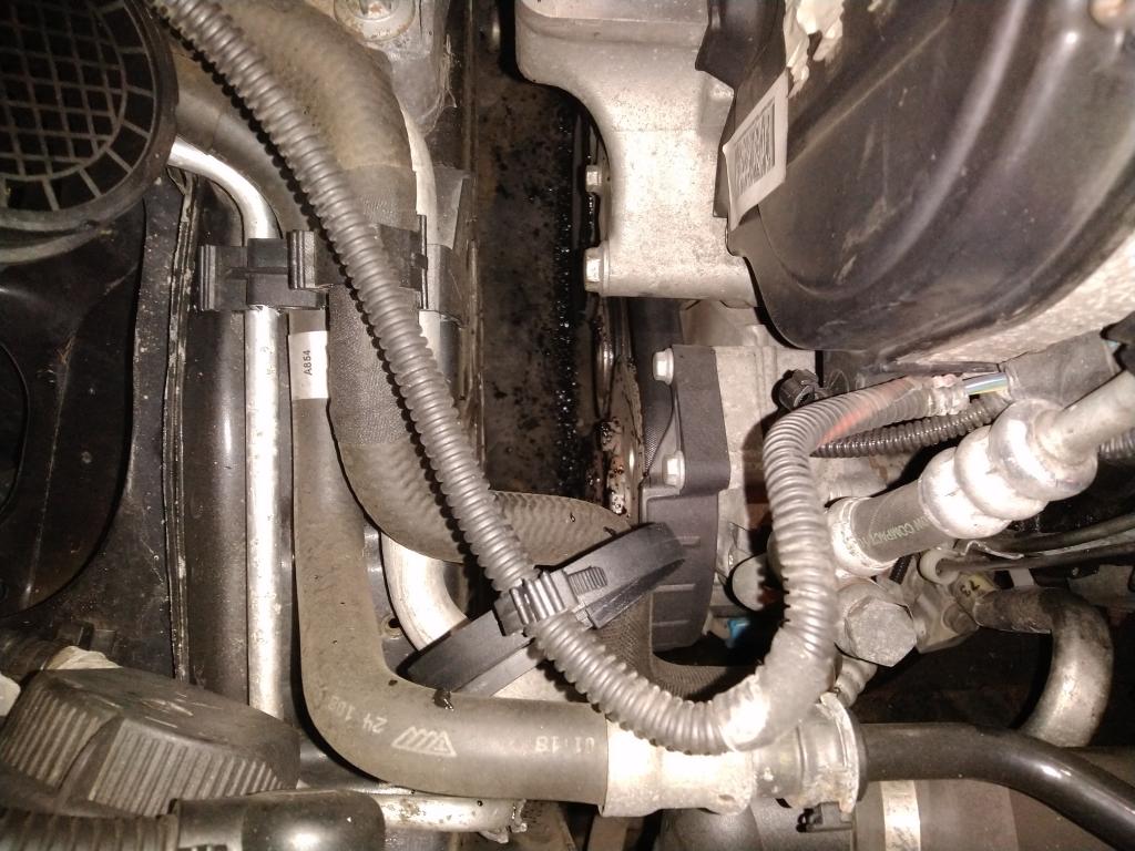

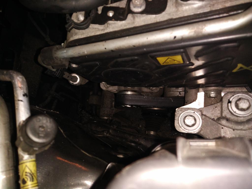

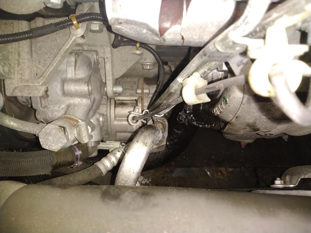

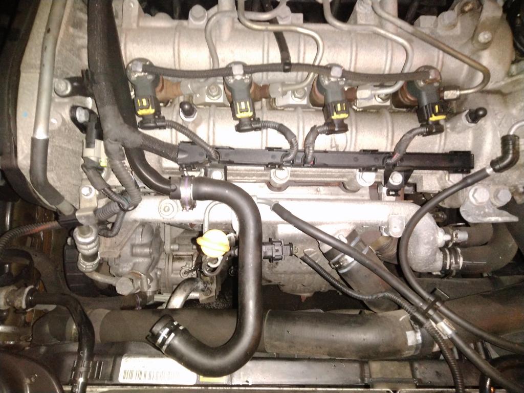

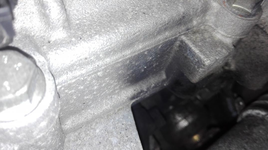

    A nie szpilki na kolektorze? Ja miałem gwizd, także bez utraty mocy i po jakimś czasie na kolektorze pojawiło mi się delikatne okopcenie (na forum jest wpis, stojąc przodem do auta po prawej stronie)). Okazało się, że puściły szpilki. Przy ich wymianie splanowany został kolektor i przy okazji klapki usunięte, rozrząd wymieniony. Jedna robota. Jeśli wyskoczyła Tobie i rzygnął olejem, to ... aż nie chcę załamywać Ciebie.

    Użytkownik Jestem NOWY - nie krzyczcie! Avatar Mes
    10 2019
    159 1.9 berlina 2009
    23

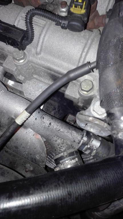

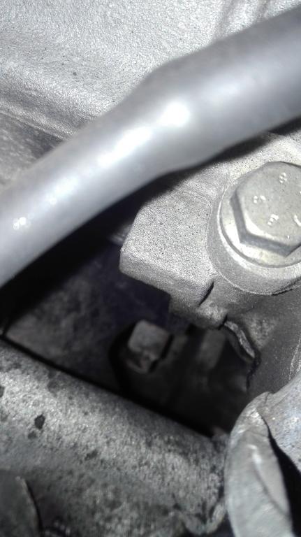

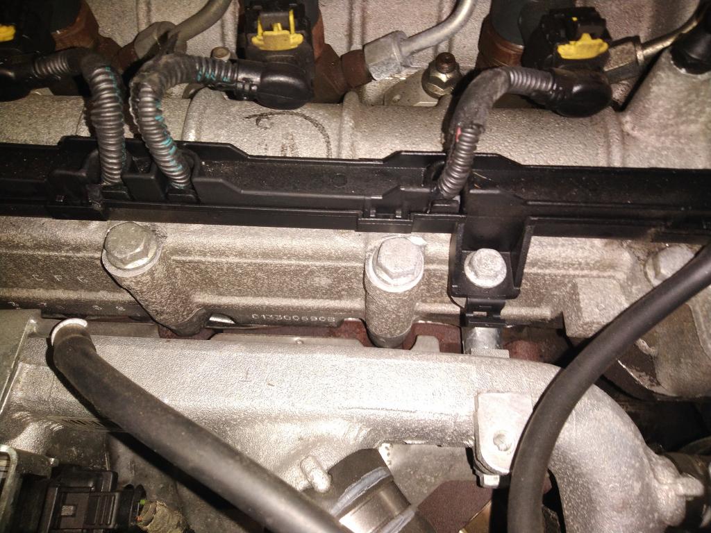

    16V, klapy są (czy też były), takie foty nocne robione z podwójnym flashem, jutro podniosę samochód i zrobię od dołu. Warto zaznaczyć że myłem silnik nie tak dawno, był idealnie czysty więc wszytko co tu widać to efekty nocnego focha ze strony mojej czarnej pani.

    Ewidentnie turbina. Spróbuj zdjąć rurę intercoolera (wychodzącą z turbo), pewnie tam będzie masa oleju. Nie odpalaj auta bo mogło przez ten czas wydmuchać połowę miski, a różnica pomiędzy min/max na bagnecie jest około 1L.
    PS. Dolicz sobie w swoich obliczeniach koszt czyszczenia intercooleara, rur i przepustnicy. Przy okazji radziłbym Ci sprawdzić stan klap i koniecznie je usunać.
