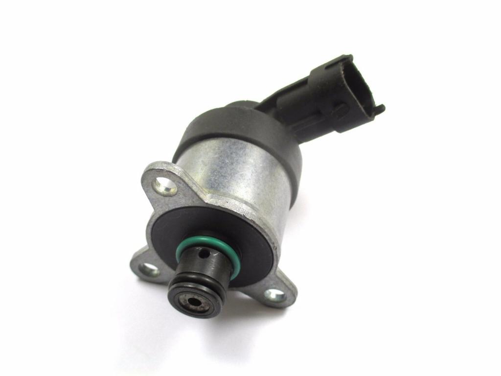

    Regulator ciśnienia, podobnie było u mnie chociaż nie wywalało tego błędu. Założe się, że normalnie po włożeniu kluczyka słyszysz pompę podczas gdy wtedy jak nie chciał odpalić to po włożeniu kluczyka do stacyjki pompa milczała. Problem jest losowy, u mnie auto pewnego dnia przestało palić, po południu zaczęło a potem znowu przestało i nie działało do wymiany regulatora ciśnienia na pompie CR.
    AR: 71754573 Upewnij się że ten jest dobry do Twojego modelu!

    PS. nie kupuj tej części w ciemno. Przez forum ciężko pomóc zwłaszcza gdy nie ma się na żywo podpiętego komputera. Jedź do mechanika.
