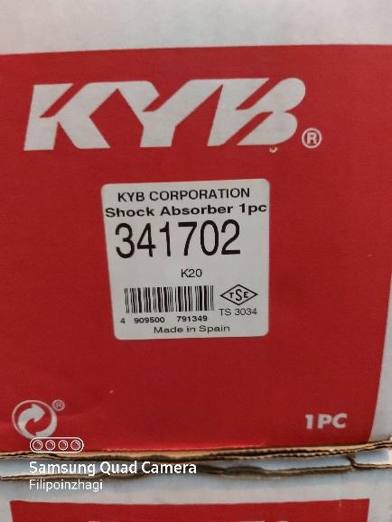

    Ja założyłem KYB plus podkładki gumowe i poduszki...odniesienia do sash nie mam ale to co mogę napisać to jestem mega pozytywnie zaskoczony,cisza,tłumienie... jedzie się jak nowym samochodem.
    Wysłane z mojego SM-A715F przy użyciu Tapatalka

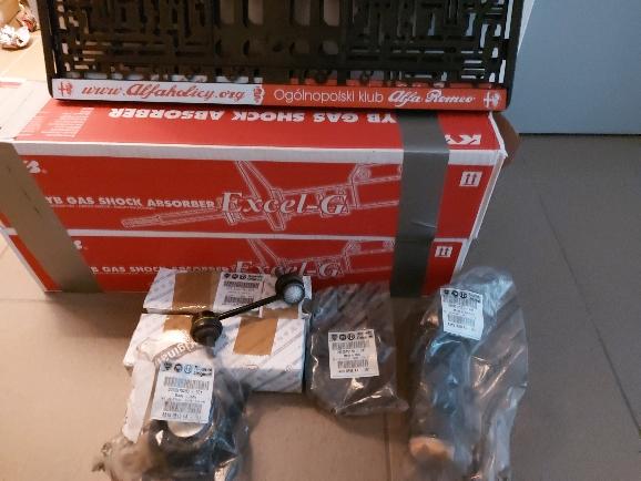

    Ja też mam amory KYB i bez zarzutu.
    Spręzyny Eibach, bo mam TI, więc albo ori albo Eibach.
    Amory KYBy miałem też w poprzednim aucie i nigdy nie narzekałem. Dobre japońce. Brać w ciemno.
    No teraz widzę kto założył temat . Bierz KYB.

    [MENTION=78480]Yarek[/MENTION] - też brałeś te KYB 341702? Bo wg Eper'a amor do TI jest inny niż do wersji standardowej.
    Znowu ten KYB niby zastępuje wszystkie ORI co są w Eperze (i bądź tu mądry), stąd pytam, bo sam muszę też wymienić.

    Nie pamiętam już numeru. Były to Excel G. Nie mam już rachunków. Na 98% Excel G, tak jak w linku.
