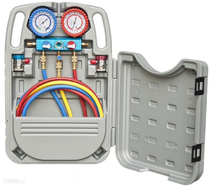

    Trzeba mieć takiego typu manometry z wężami:
    Załącznik 269730
    Przydaje się też pompa próżniowa.
