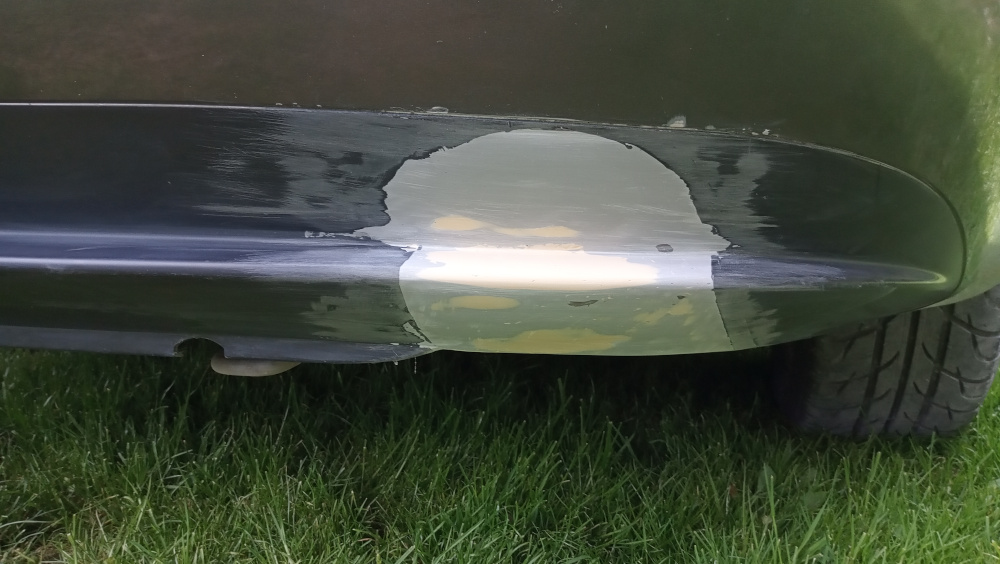

    Hello.
    Chciałbym zaślepić otwór na rurę wydechową w zderzaku tylnym (prawa strona).
    W związku z faktem, że koszt używanej zaślepki (od 100 zł) jest nieadekwatny do potencjalnych korzyści mam dwie koncepcje:
    1. zaklejenie otworu warstwą maty szklanej + szpachla elastyczna + szlifowanie w celu uzyskania ładnej gładzi + lakierowanie lakierem strukturalnym
    2. dopasowanie do kształtu otworu materiału z jakiegoś starego zderzaka z PP (chyba z takiego materiału jest wykonany w AR159) + spawanie plastiku + szpachla elastyczna + szlifowanie w celu uzyskania ładnej gładzi + lakierowanie lakierem strukturalnym
    Czy ktoś z Was może zaślepiał ten otwór podobnymi sposobami ?

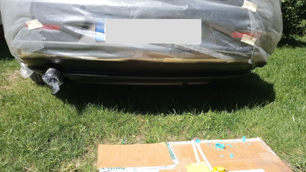

    Jak widać nikt tego nie robił ... no to temat zakończony.
    Zrobiłem usztywnienie od wewnętrznej strony z włókna szklanego + żywica.
    Następnie szpachla do plastików Bool i trochę szlifowania (120 - 320)
    Na koniec czarny lakier strukturalny.
    Wyszło super. Sumaryczny koszt 46 zł + 4 godziny pracy.
    Amatorom "atrap końcówki wydechowej" życzę wytrwałości w poszukiwaniach.
