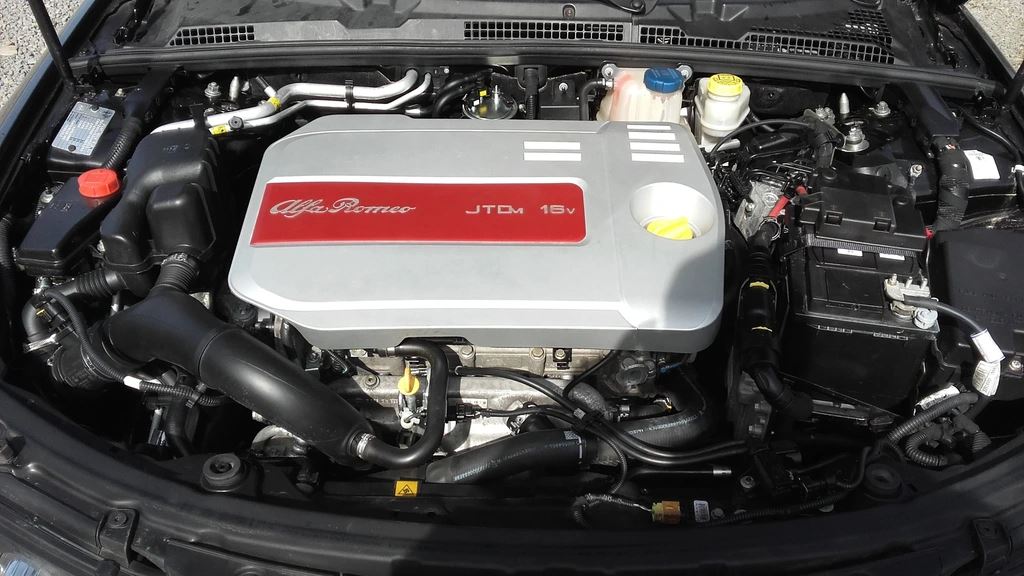

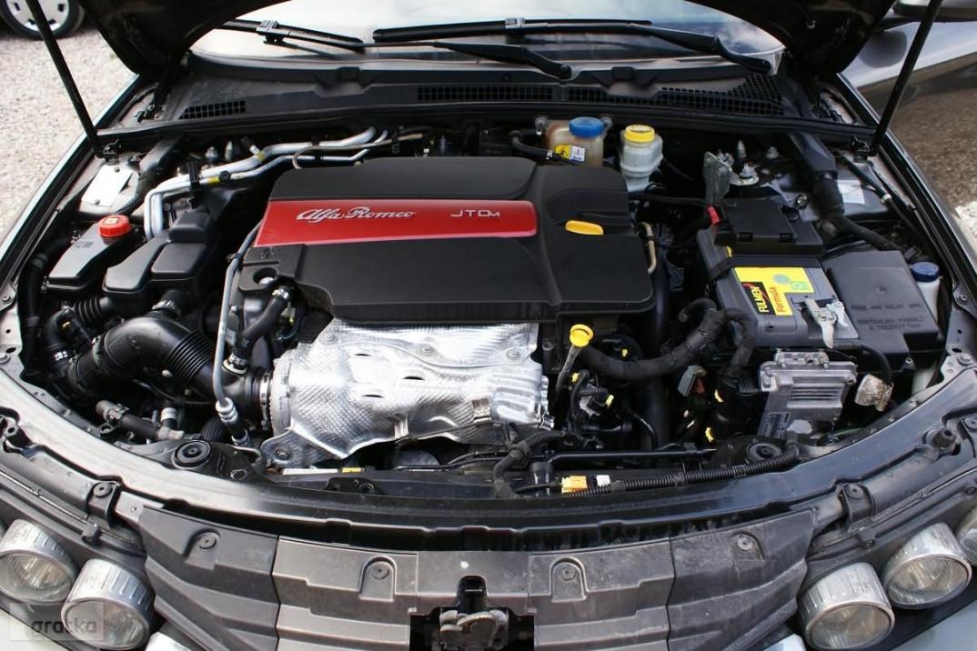

    Panowie mam problem. Chcialem sie upewnic jaki mam motor w alfie. W dowodzie mam 1.9 136 km. I tu moje pytanie jak odróżnić silniki jak w temacie? Napewno to nie jest 1.9 8v . Natomiast 1.9 16v i 2.0 jtdm po zdjeciach z neta są dla mnie bardzo podobne. Z vinu też mi nie daje pewności bo ktoś mógł zmienić silnik . Proszę o pomoc
    Ni grzyba nie są podobne (albo jesteś ślepy albo leń)!
    Najłatwiejsze: INNY KOLOR OSŁONY! 2.0 ma turbo praktycznie na wierzchu, inny rezonator, inna rura przepływka-> turbo, inaczej umieszczony akumulator i ECU.
    1.9 16V

    2.0

    Fakt różnica jest, dziekuje. A wychodziły 159 2007 z belgi z silniekiem 1.9 16v i mocą 136 km , bo taka moc mam w dowodzie
