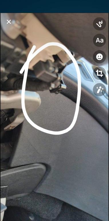

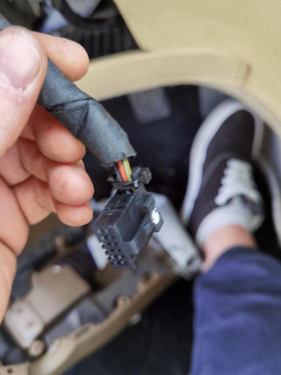

    Dołożyłem multikierownice (panel plus wiazke pod panelem) zgodnie z instrukcja na forum. Lecz panel martwy ani się nie świeci ani nie można zrobić osiowania ponieważ bcm go nie widzi. Po do szukaniu się informacji moja kostka pod kierownica ma 6 kabli a u innych jest 9/12 wnioskuję że brak jest zasilania oraz wiazki CAN czy. Ktos moze dokładał wiazke do multikierownicy albo ma schemat jak dorobić taka wiazke?

    3 piny do kostki w zwijak 3,4,5 - 3,4 can 5 zasilanie po stacyjce.
    3,4 żeby nie ingerować w wiązkę mozna dopiąć do radia.
    Kabelki co najmniej 0,5 - na cieńszych nie działa.

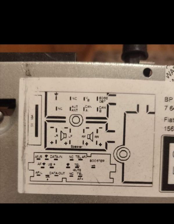

    Rozumiem że 3 i 4 do radia to w miejsce Can A i Can B?
    Czy pin 3 to Can a a 4 to Can b? Czy zamiennie można je podłączyć?

    A3 B4 i nie w miejsce tylko równolegle tzn. dopiąć.

    Miałeś rację brak kabli 3 4 5
    Czy do kostki konektory które muszę dokupić to sicma 1.5?

    Z tego co kojarzę to tak. Do kostki do zwijaka pasują trz Gold piny komputerowe

    Dzięki Piter pomogłeś. Z tym ze A4 i B3 uruchomiło mi CAN
