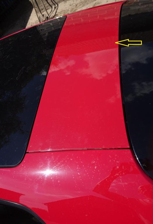

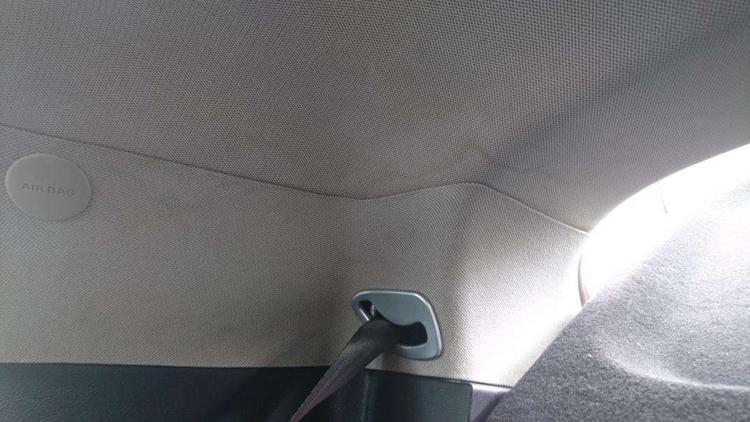

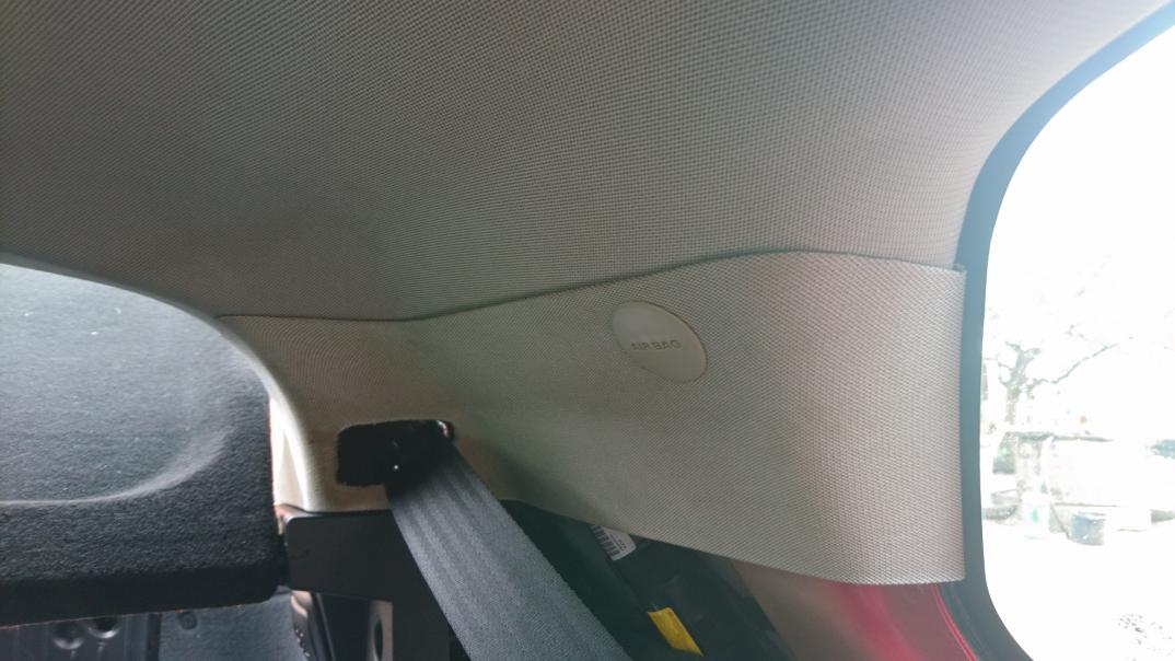

    Witajcie Drodzy Forumowicze. Mam Alfę Romeo Brera, piękna, serce bije mocniej, ale ona chyba chciała być Spiderem... Występuje w niej problem z mokrą podufitką, konkretnie tylne słupki oraz górna część wspomnianej podsufitki. Jest to oczywiście wersja SkyView. Nie wiem od kiedy się to dzieje, ponieważ bardzo rzadko zabieram ją na wycieczki kiedy pada. W załącznikach zamieszczam zdjęcia. Jeśli ktoś miał podobny problem to bardzo proszę o rady jak można temu zaradzić, bo wizje wycinanego dachu zaczynają mnie dopadać przed snem...
    Proszęo pomoc!
    Pozdrawiam!

    Użytkownik Maniak resoraków Avatar micorl
    08 2012
    Siewierz/Mierzęcice
    Alfa Romeo 147 FL JTDM 16v TI Q2 - była,Alfa Romeo 159SW JTDM 16v TI,Alfa Romeo 147 FL 1.6 T.S
    848
    Nie tak dawno temu pojawił się podobny temat...Ja obstawiałem sparciałą uszczelkę pod anteną radia (o ile ją masz), inni mówili, że uszczelka klapy została nadszarpnięta zębem czasu...Nie wiem co było ostatecznie powodem.

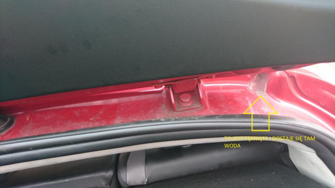

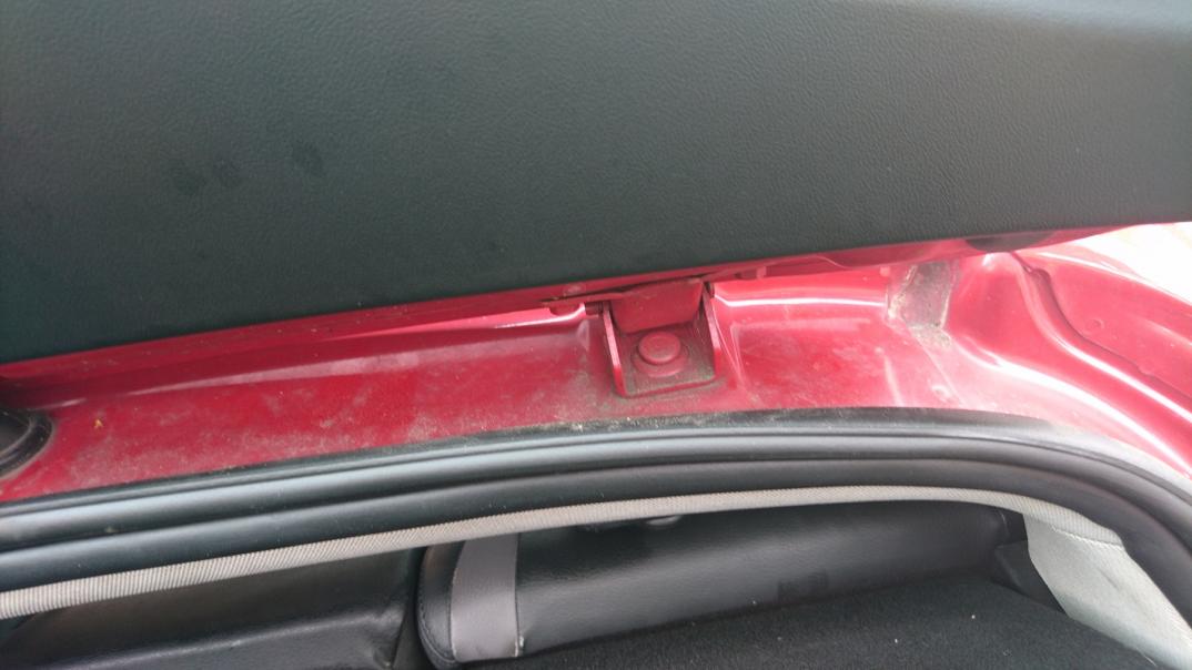

    Witaj, sprawdziłem już lejąc wodę na tył auta i okazało się, że masa na łączeniu słupka z dachem jest pęknieta i tam dostaje się woda, która potem w nadmiarze rozpływa się po tylnej części podsufitki. Diagnoza jest teraz czas na działania
    08 2012
    Siewierz/Mierzęcice
    848
    O widzisz! Nie ukrywam, że trochę mnie teraz zaskoczyłeś...
    Użytkownik Świeżak Avatar Drimacus
    10 2015
    Małopolskie
    Brera 2.4
    171
    Cholera mam ten sam problem i to jest dramat każda brera z czasem go ma. U mnie to już wygląda o wiele gorzej. Tylko w prawym rogu słupka mam ten problem a podsufitka już odeszła dość sporo :/
