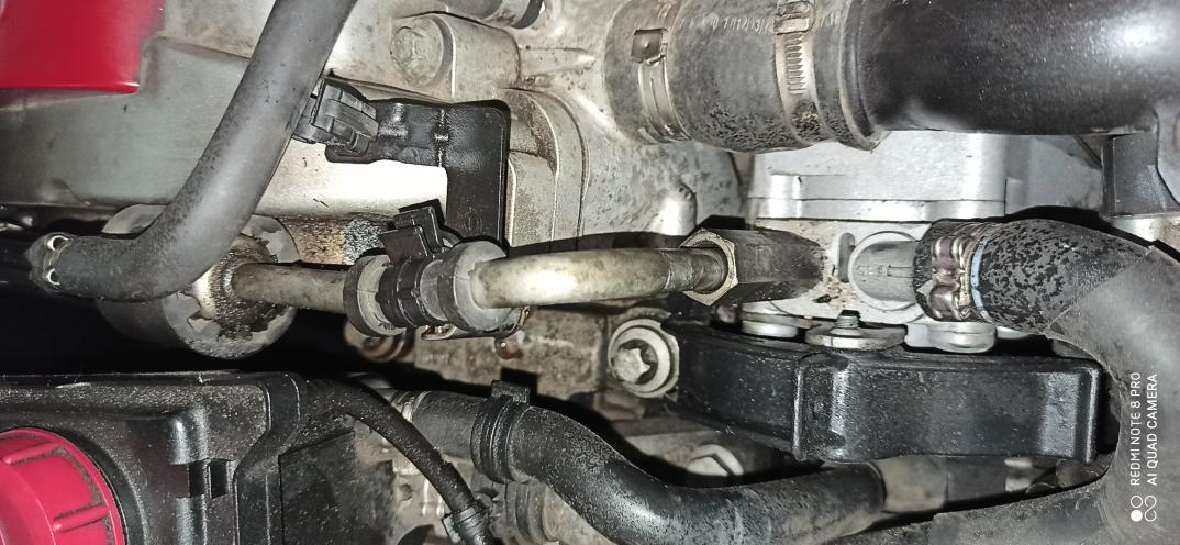

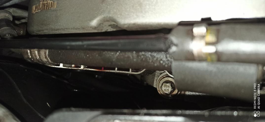

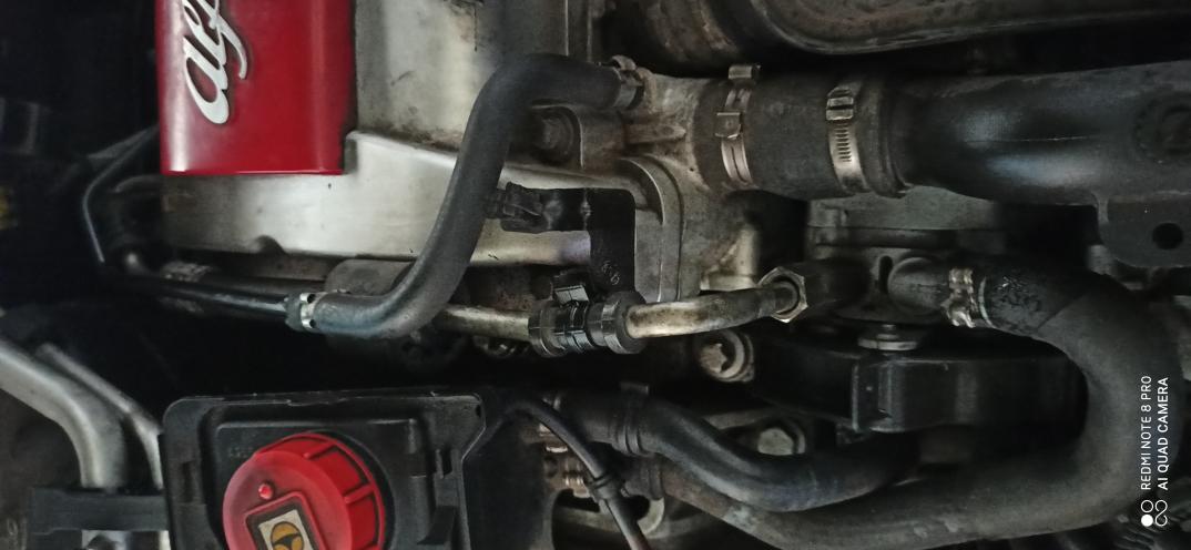

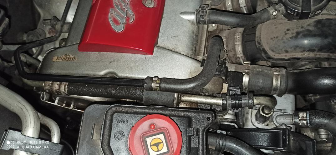

    Pomocy !!!, pękł przewód wspomagania wychodzący od pompy, moje pytanie czy jestem w stanie go sam wymienić?
    moim zdaniem ten powinien pasować, poprawcie jak nie - z góry dziękuję
    https://allegro.pl/oferta/przewod-ws...2-2-9241746796

    Będzie pasował na bank , sam kupowałem identyczny bo też mi pękł. A z wymianą większego problemu nie ma.

    Udało się zdemontować, czas pracy około 2 godz., pytanie płyn miałem o kolorze czerwonym jaki polecacie i czy muszę "co do kropli" spuścić pozostałość?

    Najlepiej jeszcze przepłucz układ.
    Płyn kup np Mobil ATF320 - działa świetnie z układem wspomagania w 159 i jest ogólnie dostępny.
