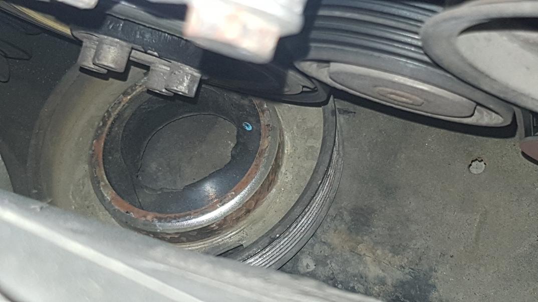

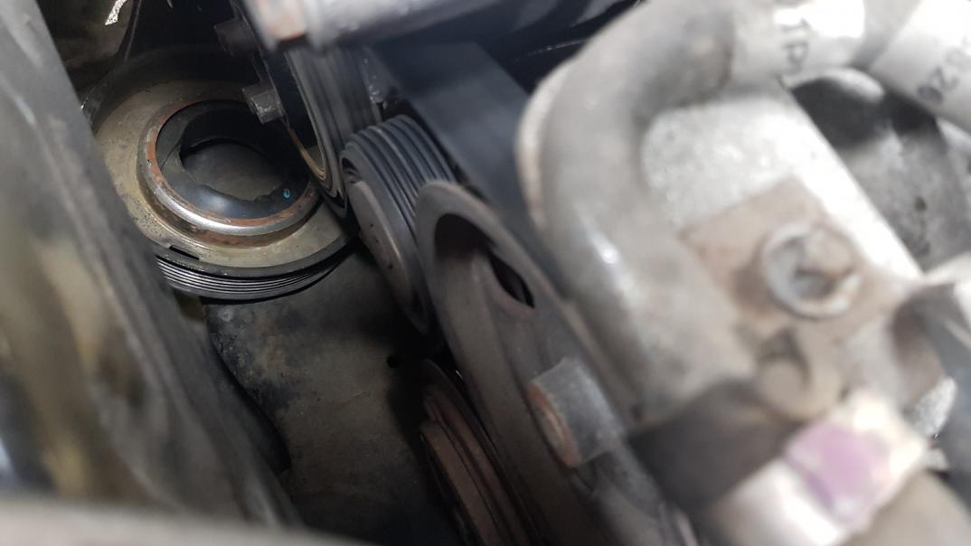

    Czesc po odpowiedzi Pana o zmianie kluczyka na zapasowy tak zrobilem i o dziwno od tego czasu czyli okolo 2 tyg auto ani razu nie zgaslo wszystko bylo okej, Niestety dzis mi autko znowu zgaslo 2 razy 1 raz odrazu odpalilo za 2 razem nie chcialo ruszyc krecilo krecilo i nic wyjolem kluczyk ze stacyjki i poczekalem 5 min wlozylem i zapalilem i pojechalem dalej pod domem tez kilka razy odpalalem i gasilem i wsyzstko okej, Nie wiem czy to ma cos do tego lecz od jakis 3 tyg slyszlaem czasami podczas jazdy w trakcie hamowania lub wjechania w dziure w drodze jakies stuki pod maska, dzis otworzylem maske i zauwazylem takie cos zdjecia dodam ponizej nie znam sie na mechanice i nie wiem co to jest lecz to "kolo" wyglada na raczej potrzebne.. a lezy sobie swobodnie na obudowie dolnej...Kliknij obrazek, aby uzyskać większą wersję

    Akurat mam walke z przerwanym paskiem i powiem ci ze tego kola tam nie ma xD
    Może to oderwana jakas poducha

    No wlasnie tak pomyslalem ze te kolo to chyba nie jest w odpowiednim dla siebie miejscu i cos jest nie tak skoro tam lezy nawet nie wiem co to za kolo i od czego moze byc... i dalej dreczy mnie ten silnik ze gasnie... a myslalem ze po tej zmianie kluczyka wszystko dziala... co do oleju filtorw itp w marcu mialem wymieniany olej i wszysttkie filtry przy okazji jak robilem zawieszenie...

    To koło napędza pasek wielorowkowy. Pewnie poprzednikowi się rozsypało, założył nowe, a stare, rozdupcone sobie leży.

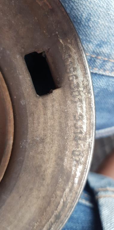

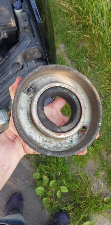

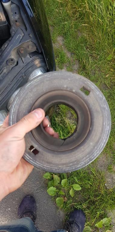

    Dostalem reka do tej czesci wyciaglem i znalazlem numer czesci po wpisaniu w google wyskakuja mi ze to kolo pasowe walu korbowego... co to oznacza co teraz ? chyba trzeba auto do mechanika oddac? i czy moge nim normalnie jechac czy lepiej nie jezdzic ,, Dodam ze w marcu mialem robione przednie i tylne zawieszenie oraz klimatyzacje zakuwany przewod klimatyzacji wiec auto bylo troche rozkrecane wiec raczej od poprzedniego wlasciciela to nie lezy bo mechanicy co mi zaiweszenie i klime robili napewno by to zauwazyli,Kliknij obrazek, aby uzyskać większą wersję

    No właśnie to napisałem, jest to koło przykręcone do wału, napędza paskek wielorowkowy osprzętu silnika - napędza alternator, sprężarkę klimy + wspomag. . To na zdjęciu jest to zew. część rozwulkanizowanego koła. Jest to pozostałość po awarii. W samochodzie masz zamontowane (u dołu silnika z lewej strony) sprawne koło, inaczej bez paska nie miałbyś ładowania.
