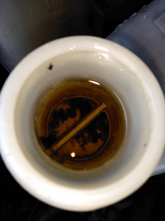

    Zauważyłem jakiś czas temu u siebie nie odbijający do końca pedał sprzęgła.
    Przepłukałem wysprzęglik nowym płynem (to co spuściłem było mocno zmęczone).
    Na chwilę obecną sytuacja wygląda tak:
    Przeleję ok 200ml przez układ wspomagania sprzęgła i wszystko działa dobrze.
    Mija 2-3 tygodnie i pedał znów zaczyna nie wracać a w zbiorniczku pojawia się ciemny osad.
Nazwa:	MZlUHBZ.jpg
Rozmiar:	30.4 KB
    Kolejna wymiana płynu we wspomaganiu sprzęgła i znów spokój na 2-3 tygodnie.

    Do wymiany wysprzęglik. Skrzynia w dół. Nie ma ci się łudzić

    Dokładnie wysprzeglik przepuszcza i tyle szlamu sie zbiera w układzie.
    Czasem układ się rozszczelnia na tym plastikowym połączeniu na przewodzie , który jest na wysprzegliku i łączy sie z dalszym przewodem układu.

    Też tak miałem jeździłem z 2 miesiące az w końcu pedał wpadł w podłogę na dobre. Jeszcze wymieniłem pompkę sprzęgła niepotrzebnie. Płyn zaczął wyciekać dołem skrzyni oczywiście skrzynia w dół przy okazji sprzęgło i dwumasa.

    Myślicie, że wysprzęglik zdechłby po niecałych 50 tysiącach?

    Tak mógł paść, różne rzeczy drogie i bardzo tanie mechanicy zakładają i z tym bardzo różnie też bywa.
