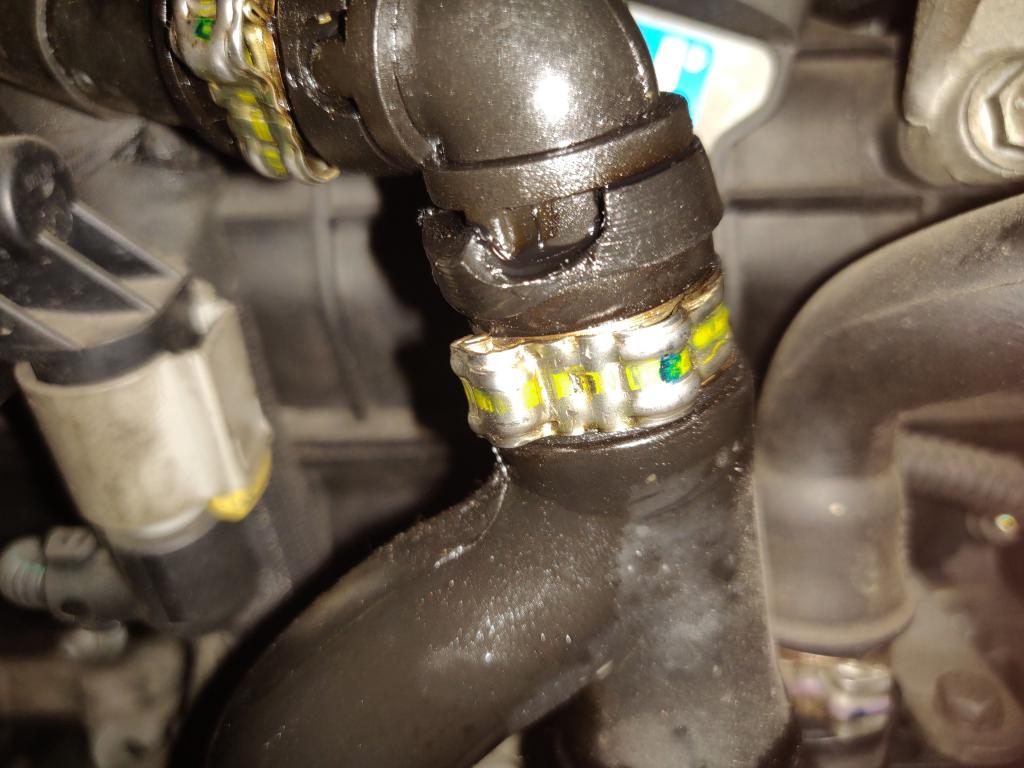

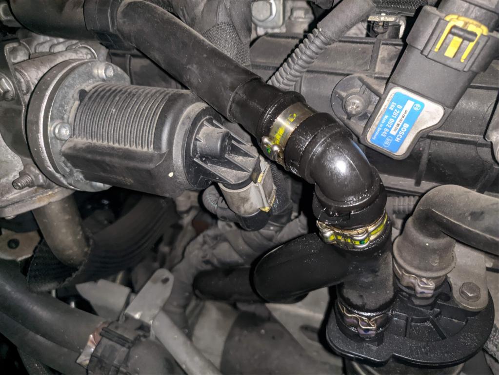

    Cześć, mam taki problem że w mojej 159 (1.9 16v) na łączeniu przewodów idących do odmy poci się wężyk (nr. wg eper 55187130), w jednym miejscu nawet wygląda jakby się obrócił przez nietrzymającą opaskę i bolec na kolanku wyskoczył z wgłębienia w wężyku. Problem jak poniżej

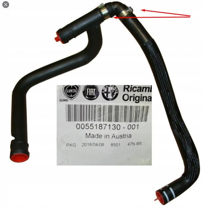

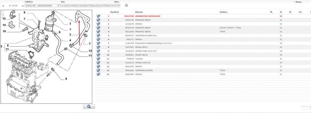

    No i chcę wymienić te opaski na klasyczne skręcane ale EPER nie podaje ich rozmiaru więc nie wiem jakie kupić. Wg epera tak naprawdę wężyk 55187130 to jeden element, gdzie w rzeczywistości na kolanku są metalowe zaciski

    Czy wie ktoś może jaki rozmiar mają opaski z epera o numerze 3 i te z pierwszego zdjęcia? Widoczne najlepiej tutaj:

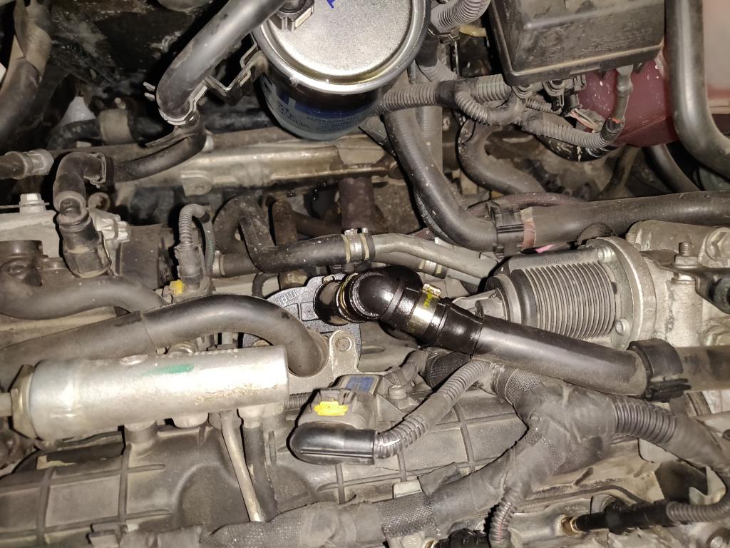

    Planuje je wymienic i przy okazji wyczyścić odmę, bo czasem na zimnym silniku delikatnie falują mi obroty i może to być to. Przy okazji, jak najlepiej wyczyścić odmę jak już ją zdejmę z auta?

    Opaski zmierzysz najszybciej suwmiarka. A czyszczenie - przewody nafta możesz przepłukać.. Co do reszty to nie powiem bo jeszcze nie robiłem ale jeśli nie ma żadnego separatora to same węże się czyści i spina lub jeśli masz ochotę i czas możesz sobie OCT (oil catch tank) założyć na końcu i zaślepić otwór w dolocie.

    Te przewody są już stare i zdeformowane. Zakładając skręcane opaski jeszcze mocniej je zdeformujesz, ale na jakiś czas to pomoże na zapocenia.

    Udało mi sie zdemontowac odmę bez uszkodzenia wężyków. Niby łatwa sprawa ale chyba z godzinę odkręcałem tą śrubkę z tyłu puszki. Rozpiąłem stare opaski wyjąłem odmę i wypłukałem z syfu który się zbierał w środku, montaż z opaskami skręcanymi i ma działać.
    Ciekawostka 1: wąż odchodzący od odmy, z dołu, w środku był praktycznie suchy, nie powinien nim spływać olej spowrotem do miski olejowej?
    Ciekawostka 2: węże odchodzące z góry były zaolejone wewnątrz ale bez tzw. masełka i niespecjalnie sparciałe,
    Ciekawostka 3: do tej pory przy temperaturach płynu chłodzącego 60-80 stopni delikatnie falowały mi obroty. Po przeczyszczeniu odmy przestały falować.
    Ciekawostka 4: objawem zatkanej odmy były też wycieki przepustnicy i pompy vacuum
    Mam nadzieje że problemów z odmą pozbyłem się na kolejne 150k km
