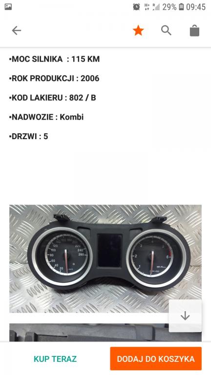

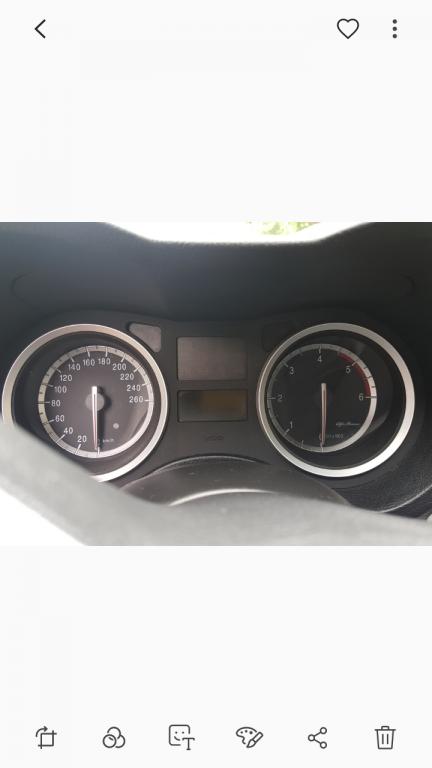

    Chciałbym zmienić licznik
Nazwa:	Screenshot_20200609-095445_Gallery.jpg
Rozmiar:	21.7 KB
    Na taki
Nazwa:	Screenshot_20200609-094511_Allegro.jpg
Rozmiar:	37.6 KB
    Iam pytanie czy taki licznik będzie bez problemu i przerabiania działał?
    › Więcej...: Wymiana liczniki z większym ekranem
    01 2014
    Chojnice
    159 i 75
    785
    Będzie działał. Ja miałem kiedyś taki jak ty i wsadzilem od polifta. Bedzie migal przebieg jak wsadzisz go. Musisz zrobić osiowanie proxy mesem. Dodatkowo będziesz musiał wymienić manetki od sterowania wycieraczek itp bo nie masz przycisku do sterowania komputerem pokładowym. Jak masz sedana to musisz mieć manetki od sedana bo Sportwagon ma włącznik tylnej wycieraczki a sedan nie ma. No i jak masz manualna skrzynie to zegary od manuala chyba tylko bo automat wyświetla bieg zapięty na zegarach ale tego nie wiem na 100%. No i od dielsa zegary do diesla bo obrotomierz inny
