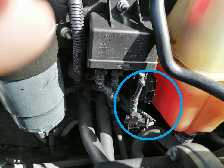

    Domyślnie co to za złącze?
    Cześć, przepraszam za mój polski.
    Co to za złącze Jest pomiędzy przekaznik swiec 38430003 i zbiornikiem płynu chłodzącego?
    Nie było połączone, po podłączeniu pojawiło check engine.
    ALFA 159, 2008, 1.9 JTDM, 110 kw.

    Wg mnie to czujnik ciśnienia różnicowego DPF.
