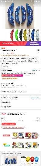

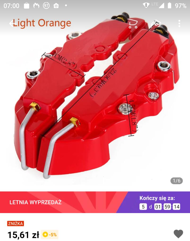

    Można też na ali kaufen nakładki brembo. Wyglądają nawet spoko :-)
    Wysłane z mojego moto g(6) przy użyciu Tapatalka

    Na pewno wymusi to konieczność zamontowania dwóch zacisków na jedno koło. A przy takim wymiarze tarczy może to wyglądać komicznie jak ta nakładka
