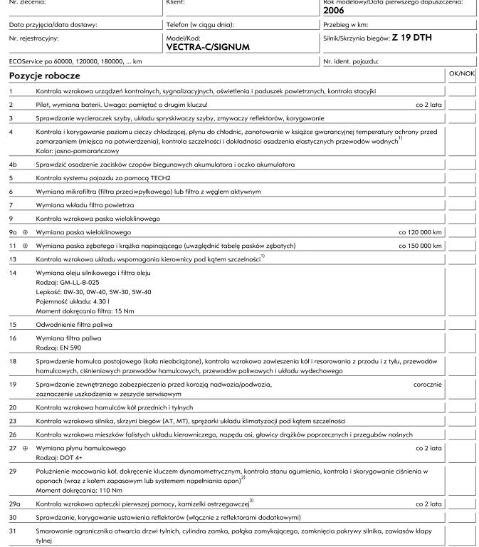

    ASO zalewało ten olej, ale naprawdę to jest jeden z najzwyklejszych silników GM (opel) do którego można lać 0W30/0W40/5W30/5W40.
    Lej "cokolwiek", zmieniaj olej i filtry co 10 tysięcy km i naprawdę nie zrobisz temu silnikowi krzywdy. Przy tym silniku nie miałbym nawet oporów lać:
    Specol Gold 5W40 (ok 57zł za 4L)
    Lotos LOTOS SYNTHETIC PLUS 5W40 (55 zł za 5L)
    czy wspomniany wcześniej Eurol SuperLite 5w40 (który jest naprawdę fajnym olejem za 77 zł 4L)
Nazwa:	plan_signum_Z19dth_automat.JPG
Rozmiar:	110.4 KB
    Pewnie zaraz się zlecą olejowi puryści co będą zalecać motule, millersy czy inne penrite-y po 200zł za 4L
