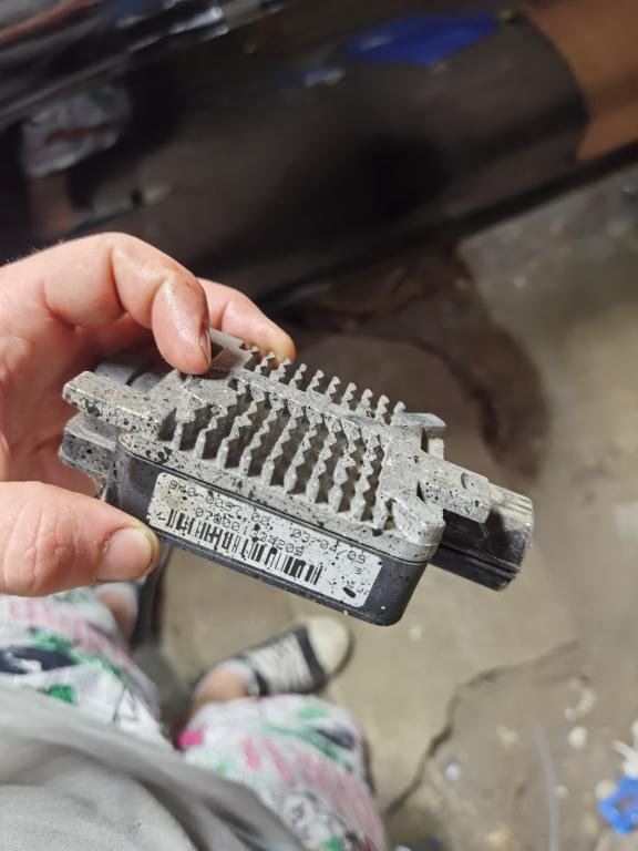

    Zrób zdjęcie tego modułu. Masz polifta ?

    Proszę o to zdjęcie modulu

    Szczerze powiedziawszy podmienił bym moduł z innego auta i zobaczył. Rozumiem że w ciepłe dni klimatyzacja pochodzi chwilę i się wyłącza jak przekroczy ciśnienie?
