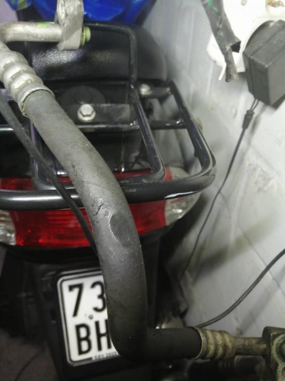

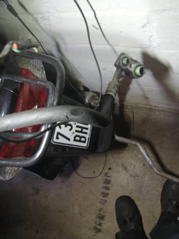

    Przewód rozczelnił się przez to że robiłem bolce kolektora i kompresor leżał na dole na wózku i tak jakby był naprężony ten krótki od kompresora do chłodnicy . Ale dziwi mnie to że wszystkie auta maja te przewody pojedyncze a w alfie sa razem zespawane i trzeba kupić komplet. No cena 255 euro

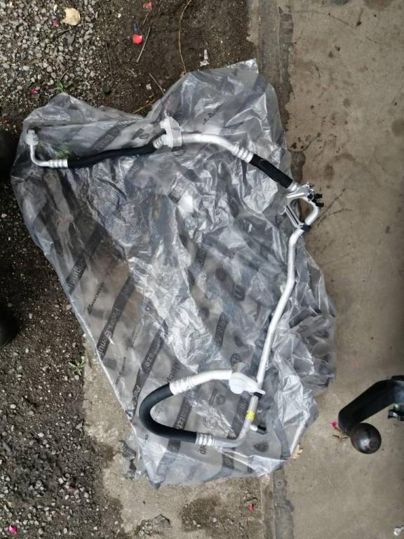

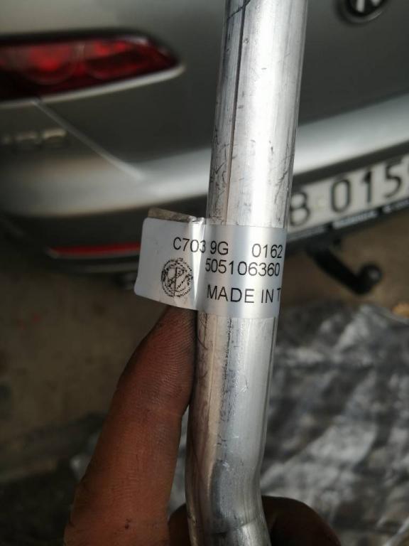

    Kolega załatwił za 575zł.
    Stary się przetarł. Kliknij obrazek, aby uzyskać większą wersję
