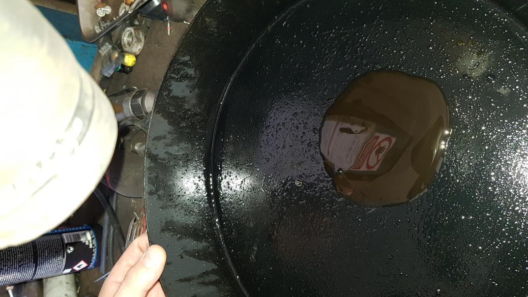

    [MENTION=64301]jacpab[/MENTION] U Ciebie, z tego co przeczytałem, był widoczny ewidentny wyrzut oleju z okolic turbo, prawda?
    Przejrzałem auto dokładnie, nie widać żadnych śladów po oleju pod spodem ani w okolicach turbiny.
    Skłaniam się ku teorii, że ten olej idzie w komin i jest przepalany. Szukam jakiegoś sposobu jak potwierdzić czy to separator czy jednak silnik pali olej.
    Dobrać do membrany mi się nie udało, ten plastik jest tak kruchy, że sobie odpuściłem.
  2. #32
    Użytkownik Świeżak Avatar Dzz
    04 2020
    159 TBI / 156 1.9 JTD
    44
    Załączam zdjęcie oleju jaki wyleciał z rury do IC.
    Turbina dość swieżo po regeneracji 1.5k km.
    Z separatora za odmą dmucha, przewód z zaworem PCV robi podciśnienie.
    Czy w takim przypadku wymiana separatora ma sens, czy oddawać turbinę na reklamacje?
    IC napewno do czyszczenia, bo przy takiej ilości oleju w kolanku IC pewnie cały pływa w oleju.

    Który przewód pcv?

    Prawa strona odmy, patrząc od przodu. Po odpięciu, z odmy delikatnie dmucha a sam przewód wytwarza podciśnienie.

    To ok

    Czy w takiej sytuacji separator może być winny wywalaniu oleju w dolot? Może powinienem swoją uwagę skupić na turbo/odprowadzaniu oleju z turbiny?
