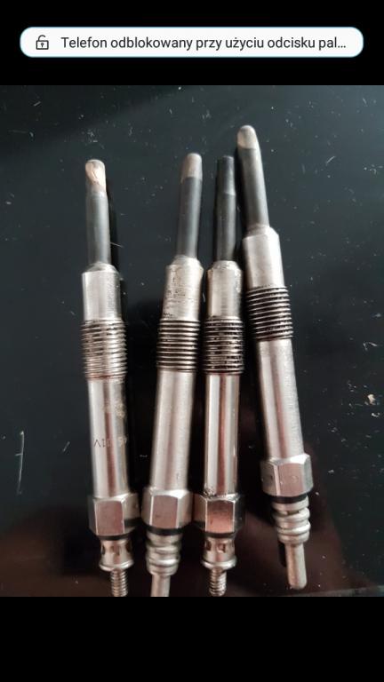

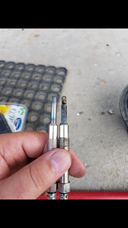

    Witam co może być przyczyną włożeniu kluczyka kontrolka zapala się na 1 sek i gaśnie ale po odpaleniu auta zaczyna migać 30 sekund
    Jest błąd centralka podgrzewania świec żarowych
    Wymieniłem centralkę było chyba ok ale po tygodniu to samo
    Wymieniłem świece i też to samo

    Ja u siebie wyczyściłem kostki i po zaginałem piny w owych kostkach i po problemie,oczywiście pierwsze to wymieniłem świece ale przed wymianą centrali zastosowałem w/w zabieg i pomogło.

    Fajka dobrze nie styka. Do tej roboty bez miernika się nie zabieraj bo niepotrzebnie koszty generujesz, trzeba mierzyć wartości oporności samych świec ale wymieniłeś więc zakładam że są OK. Drugi krok albo nawet pierwszy jak fajki siedzą na świecach to odpinasz kostkę z tymi przewodami od centralki i mierzysz wtedy oporność razem z fajką, generalnie nie powinno być różnic bo wtedy centralka wywala błąd. Do sprawdzenia jeszcze duży bezpiecznik na akumulatorze. I jeszcze trzeba uważać na długość świec bo katalogi podają różnie ale na forum gdzieś jest podana właściwa długość.
