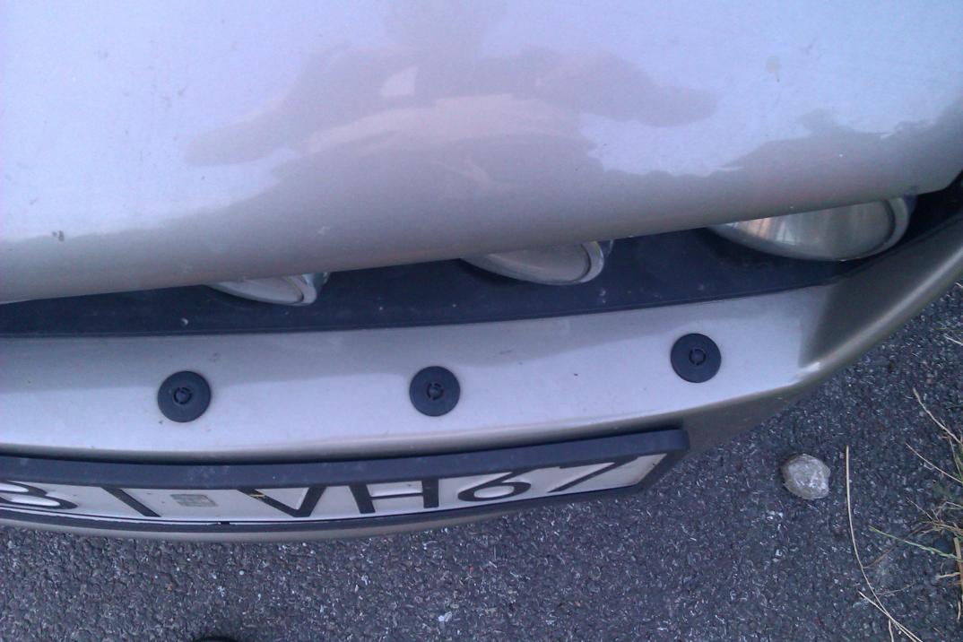

    W załączeniu zdjęcia spryskiwaczy pod które wywierciłem otwory i przełożyłem z mojego starego zderzaka. (I po co te wykrzykniki)Kliknij obrazek, aby uzyskać większą wersję

    to sa oryginały ? moje sa o plowe mniejsze

    Jeśli ci to się udało i wszystko się trzyma, to super. Ja napisałem jak jest i co trzeba tam zrobić aby to zadziałało jak trzeba i sie trzymało.
    Jeśli ty tylko wywierciłeś otwory i przełożyłeś to, co jest od środka zderzaka (bo było całe a niepołamane, i to wspawałeś do swojego nowego zderzaka, to jest ok) Ale jeśli ktoś ma to uszkodzone, to trzeba zakupić uchwyty pod spryskiwacze i je wspawać aby się to trzymało.
    Skoro to zrobiłeś, to dlaczego nie umieściłeś tego w dziale Zrób to sam ??? Opis + zdjęcia i inni mogliby z tego skorzystać ??? Trochę szkoda.
    Nie miałem zamiaru cię krytykować czy obrażać . Napisałem tylko w tej sposób.
    Pozdrawiam

    Nie wygląda mi to na oryginały ale jak działa
